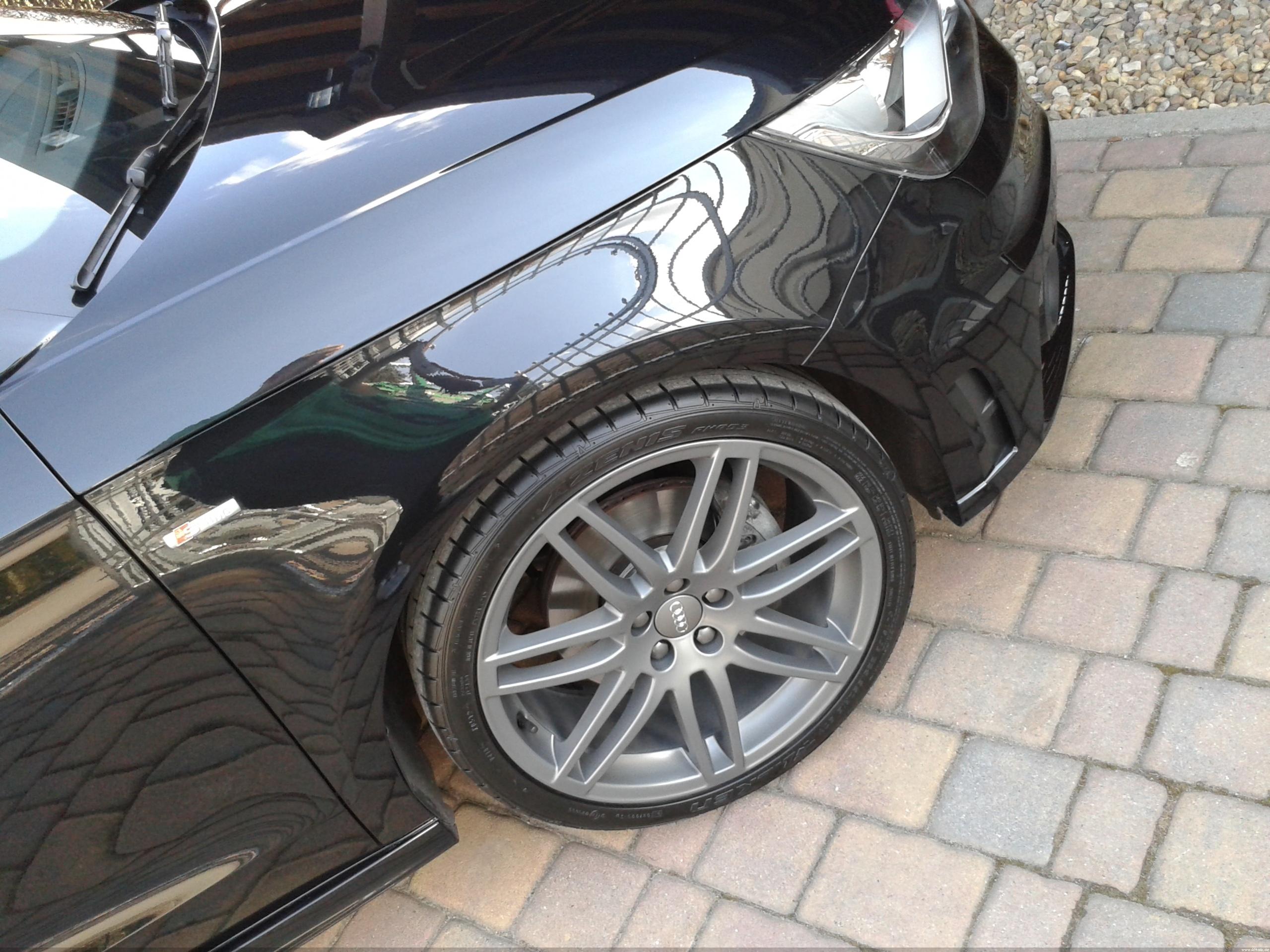

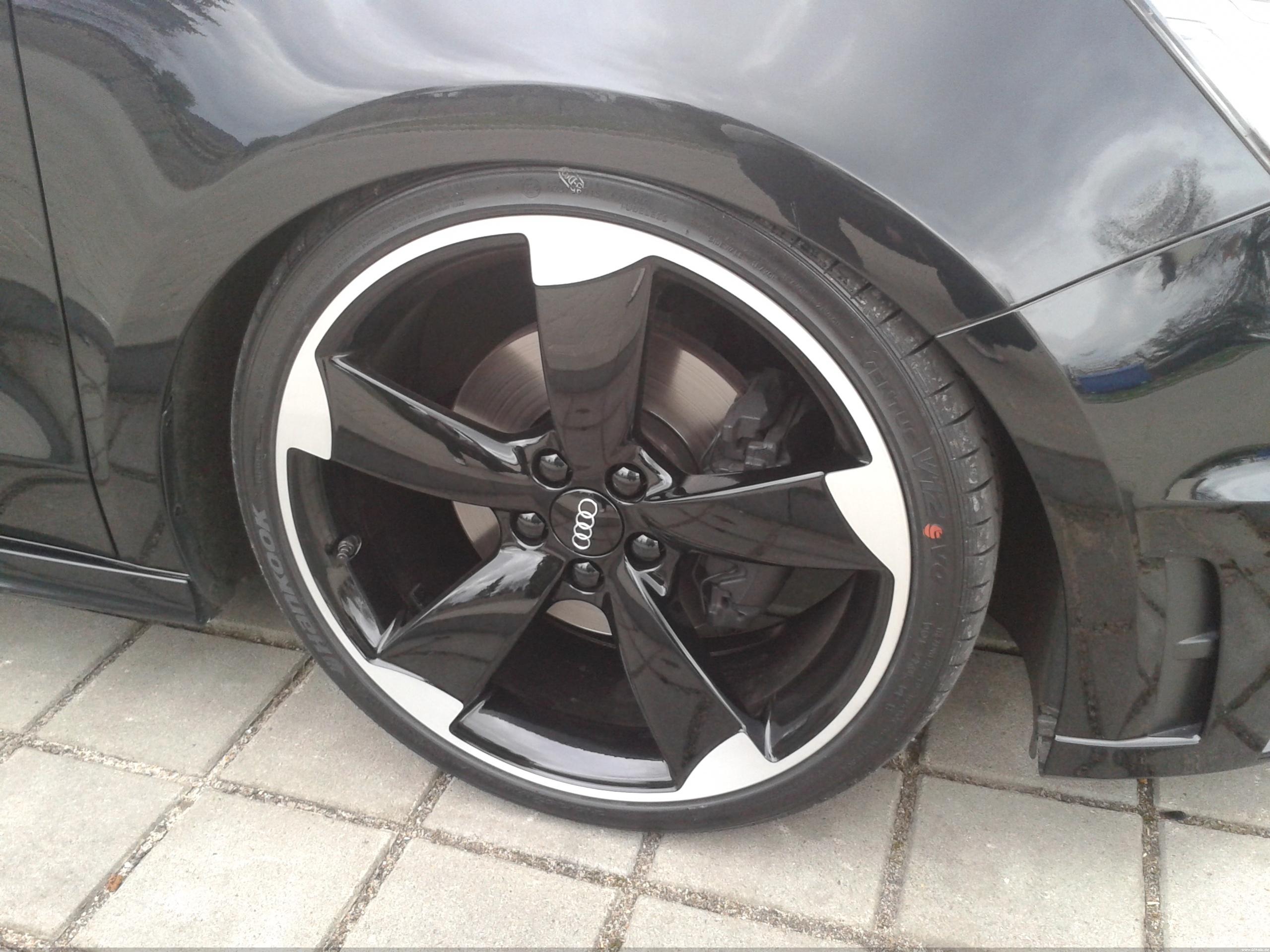

    Die beiden bilder zeigen den unterscheid zwichen 225/35 und 215/35 beide auf einer 7.5 felge, das ist nicht nur 1% mehr Abrollumfang.
