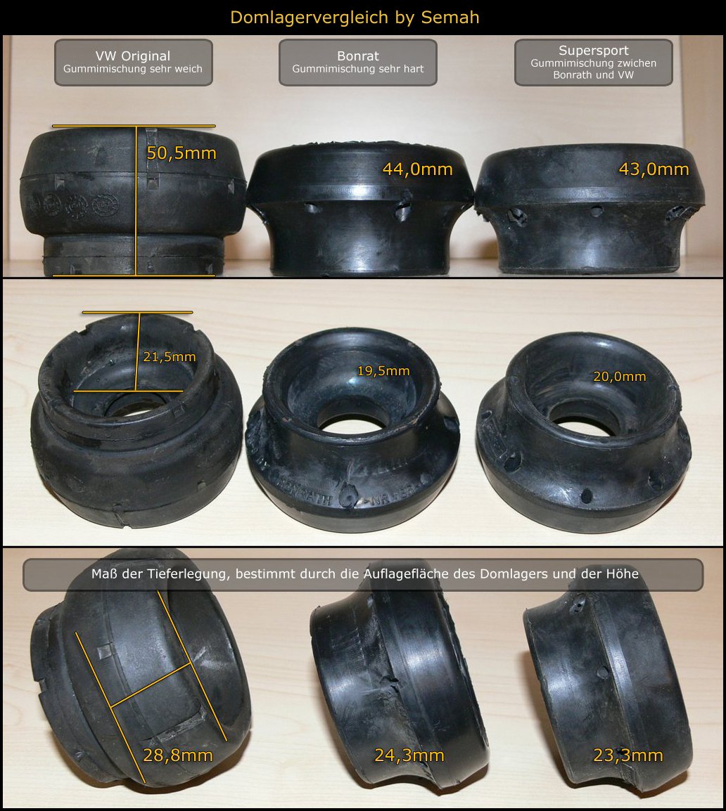

    Hab hier noch was für etwa 10mm zusätzliche Tieferlegung durch Domlager bzw. Federgummi.
    Vorderachse:
    Domlager vom Golf 4 dürfte einigen bekannt sein, gibt es von Supersport und Bonrath
    Hat der User Semah aus dem Golf 4 Forum dokumentiert.
    1. Bild by Semah

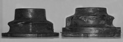

    Hinterachse:
    Es gibt im VW Regal neben dem, im A1 verbauten, oberen Federgummi (1J0 512 149 B)
    noch den Federgummi (1J0 512 149) aus dem Polo9N/Audi A2, der von der Bauform kürzer ist aber zu 100% passt.
    Kosten für ein Paar etwa 10 Euro.
    2. Bild
