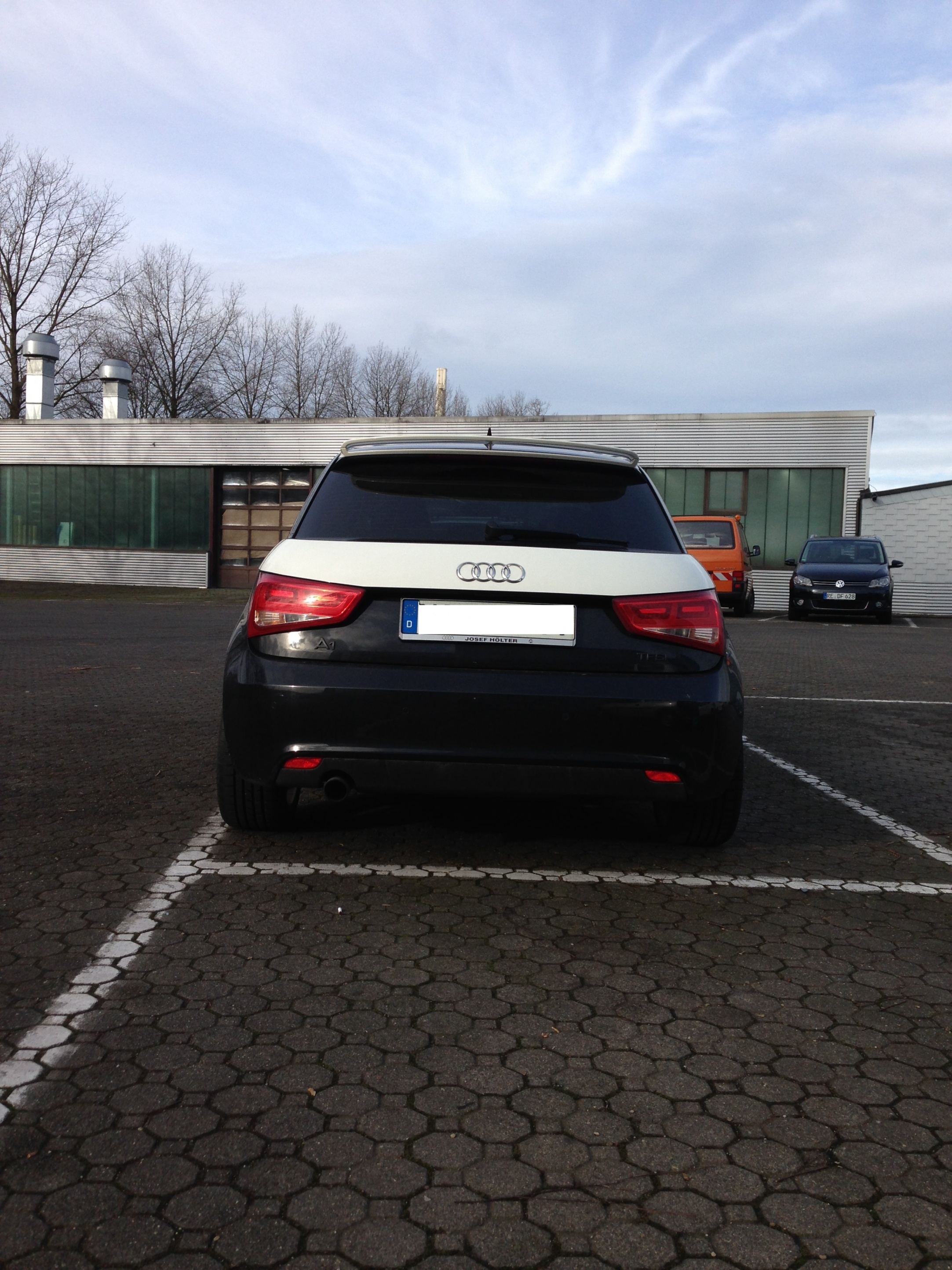

    Da wir ja hier immernoch beim Thema der Tieferlegung unseres A1's sind kann ich nun auch meine Erfahrung dazu kundgeben.
    Ich habe sehr sehr lange überlegt, ob ich die H&R Federn mit 17 Zoll fahre oder die Eibach.
    Nach etlichen Fragen an vereinzelte Forenmitglieder habe ich mich nun für Eibach entschieden:
    Eine wirklich sehr gute Art der Tieferlegung. Der A1 schaut nicht mehr wie ein Pelikan auf den hohen Stelzen aus und hat aber auch keine zu tiefe Optik oder gar einen "Hängearsch" wie ich es bei manchen H&R Umbauten empfand.
    Um ein vielfaches sportlicher und fast so als würde man einen neuen Wagen betreten- so viel macht die Optik aus!!!! Ich habe noch auf der Heckachse 40 mm an Spurverbreiterung (20mm pro Rad) hinzugegeben.
    Optik von hinten: BRUTAL GEIL :tongue: ABER nicht zu prollig!
    Nun ist meiner so wie ich ihn mir vorstelle und ich kann einen Haken hinter der "Federnforschung" setzen.
    Erster Eindruck: Die Eibach-federn schlagen sanfter an als die Serienfedern.
    Das erklärt sich auch fast von selbst: Beim Ausbau hat man deutlich gesehen, dass beim Lösen der Serienfedern ein Federspanner von nöten war und eine Enorme Vorspannkraft gegeben war.-Sobald man also über ein Schlagloch fuhr wurde der Dämpfer beim Ausfedern aufs maximale bis zum Ansatz herausgefahren.Daher also das Poltern beim Sportfahrwerk.
    Die Eibachfedern sind ein ganzes Stück kürzer und somit erklärt sich(natürlich auch durch andere Härteverfahren des Stahles) ein um ein vielfaches besseres Fahren!
    Zusammenfassend:
    Optik mit Eibach Federn und Spurverbreiterung Hinten um 40mm TOP!

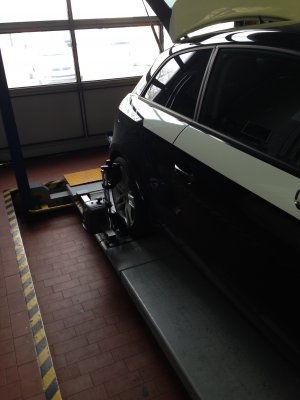

    Fahrverhalten ist sanfter- zur Kurvenlage kann ich noch nicht viel sagen, da ich erst heute die Spur habe vermessen lassen.
    Bilder, sobald er sauber ist;););)

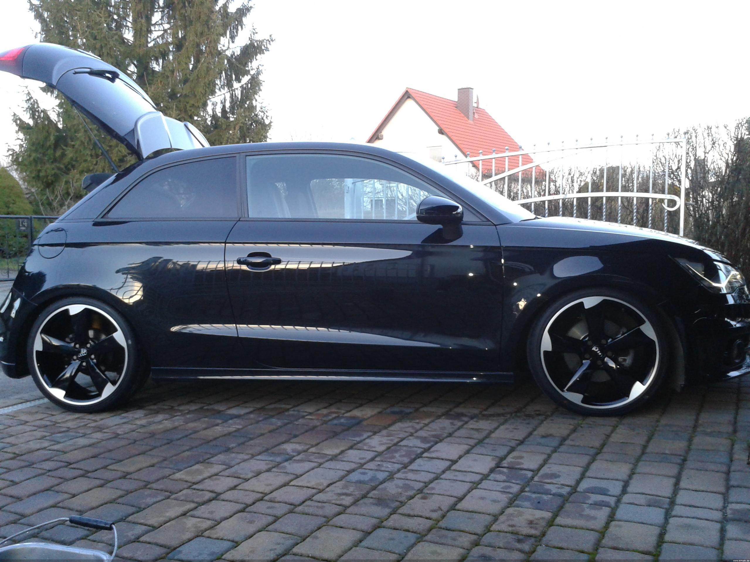

    Danke Obiwan;) Primär auf deine Gratulation habe ich gewartet;);) und danke für die ständigen Frage-Antwortspiele auch an: RoccoCapone, Korbys, lordv-munic, Bastelonkel und natürlich dem Audi-Superfan;)
    Ohne euch wäre all dies hier nicht möglich gewesen :lol:
    War echt ein langer Weg bis dahin aber ich bin mehr als glücklich.
    Ein kleiner Vorgeschmack der hinteren Spurverbreiterung.

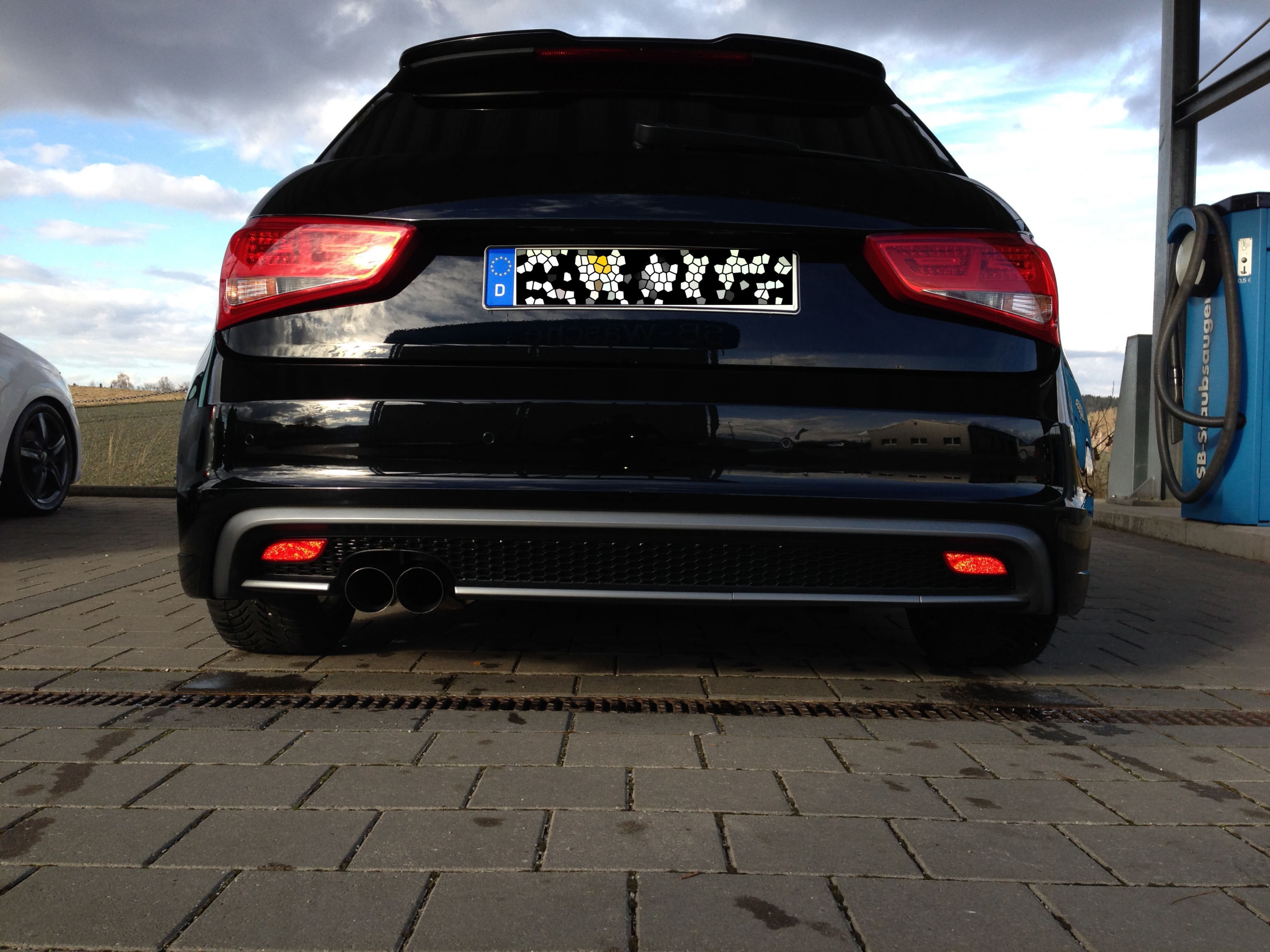

    @Ralfi: ich mach morgen mal Bilder. Da wird eh meine AGA montiert. Dann gibts aktuelle Bilder vom Lowtec 9.2

    so ... mit einem Tag verzögerung nun Bilder. Leider war das Licht grad nicht optimal und das iPhone gibt dann nicht mehr her.

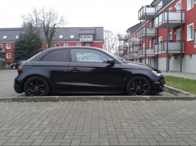

    Sehr geil. danke Dir! Hmm, kann es sein das das H&R nicht genau so tief geht? Oder setzt sich das noch? Vielleicht täuscht es auch, weil von der Seite fotografiert. Von schräg oben sieht es bestimmt noch besser aus. Und dann ja noch mit den 18". :)
    Kannst Du vielleicht noch gucken was bzgl. dem A1 und 60mm Tieferlegung für Auflagen im TÜV-Gutachten stehen? AUf der Lowtec Seite kann man es glaube ich nicht runter laden.
    Schaut aber vom Lack her echt top aus. Ich habe nicht mal 10k km runter und die ersten Kratzspuren sind schon. Gehen zwar mit der A1 Kratzerpolitur wieder aus, aber nervt halt jeder Macke nach zu springen. Ich halt ein Nachteil bei schwarz. Nächste wird weiß. :d

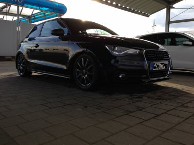

    H&r geht genau so tief .. nur lowtec hat vorne mehr rest gw.
    bild H&R vorne ohne rest GW . hinten noch 1 cm GW.
    16 zoll und 18 zoll bei gleicher tiefe,

    Ist aber dann ohne Zulassung oder? Ich meine im erlaubten Bereich. H&R gibt 50mm, Lowtec 60mm an.?
