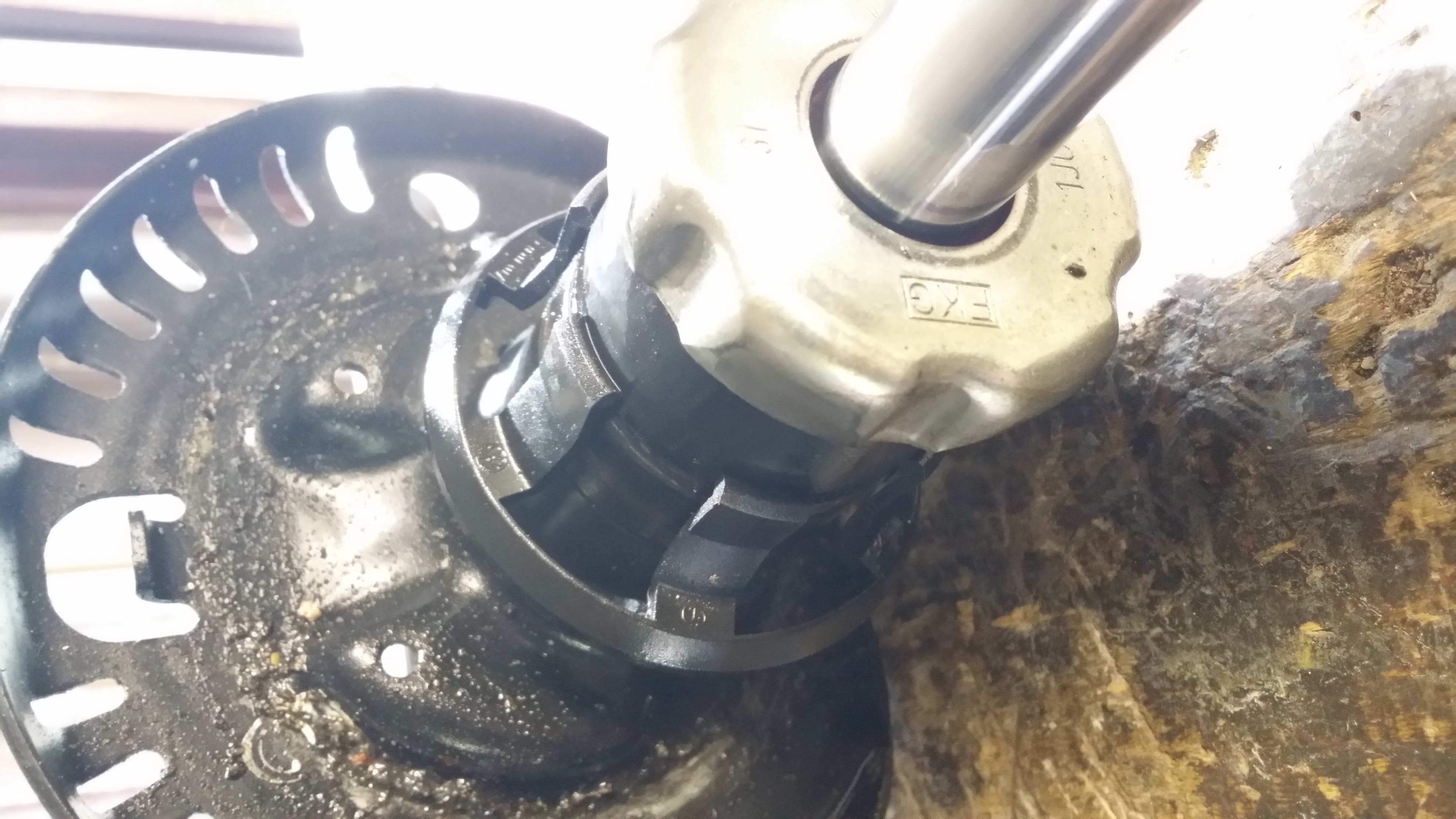

    Mal ein kleines Update zum undichten Stoßdämpfer.
    Ich hab jetzt das komplette Fahrwerk rausgeschmissen,weil, wie schon einige sagten, die H&R Federn einfach nicht zu den Sline Dämpfern passen und tatsächlich nur der fahrerseitige Stoßdämpfer kaputt war.
    Alle anderen sind noch i.O.
    Erstaunlich ist, dass trotz der riesen Ölflecken (natürlich fachgerecht beseitigt:thumbsup:) noch einiges an Öl im Stoßdämpfer war.

    und was hast Du anstelle der S-Line Dämpfer nun drin??

    Hab dem Kleinen jetzt ein Bilstein B14 spendiert.
    Bevor ich noch 2 Dämpfer für vorne kaufe, die dann auch nicht zu den H&Rs passen, hab ich mich jetzt dafür entschieden.
