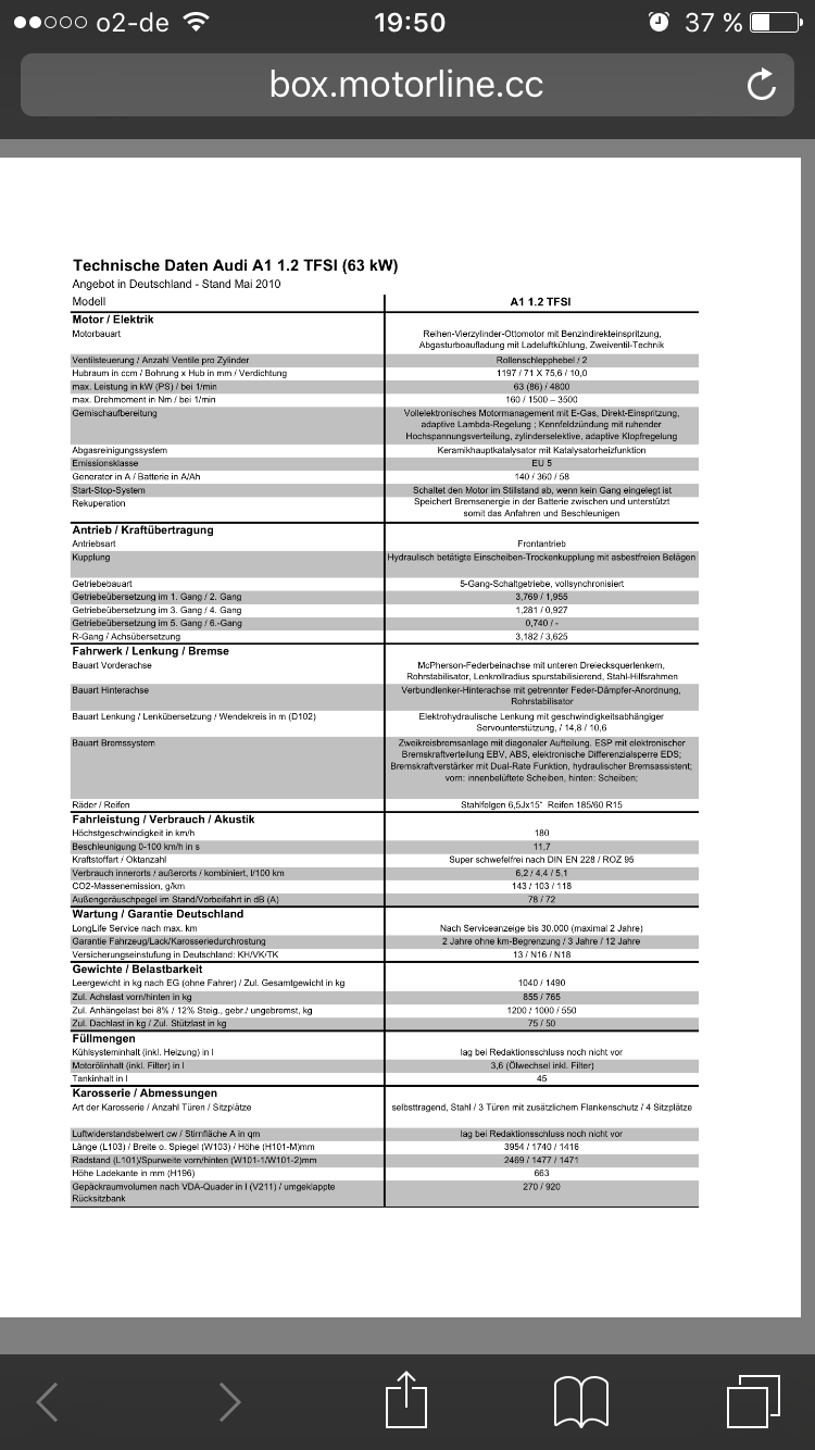

    Du hast nen 1.2er oder?
    Dann passt das von der Achslast.

    Ja 1.2, für welche Motoren ist das Fahrwerk mit 960Kg. Da steht nämlich auch 1.2?

    Das weis ich nicht. Müsste jeder in seinen fahrzeugschein nachschauen.
    Ich weis es nur weil meiner auch ein 1.2l ist hehe aber am besten schau in deinen Fahrzeugschein nach um auf Nummer sicher zu gehen!

    Da steht es auch nochmal :)

    Zulässige Achslaut 855/765 Kg wird doch bei allen 1.2 tfsi gleich sein, oder?

    Alles gut, im fahrzeugschein steht 855/765 Kg.
