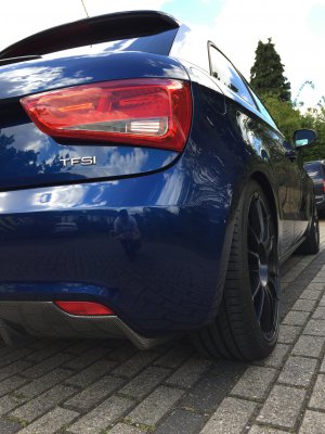

    Hier meiner da war er noch auf oz und mit 35 er Federn !
    mm2788 gefällt das.
