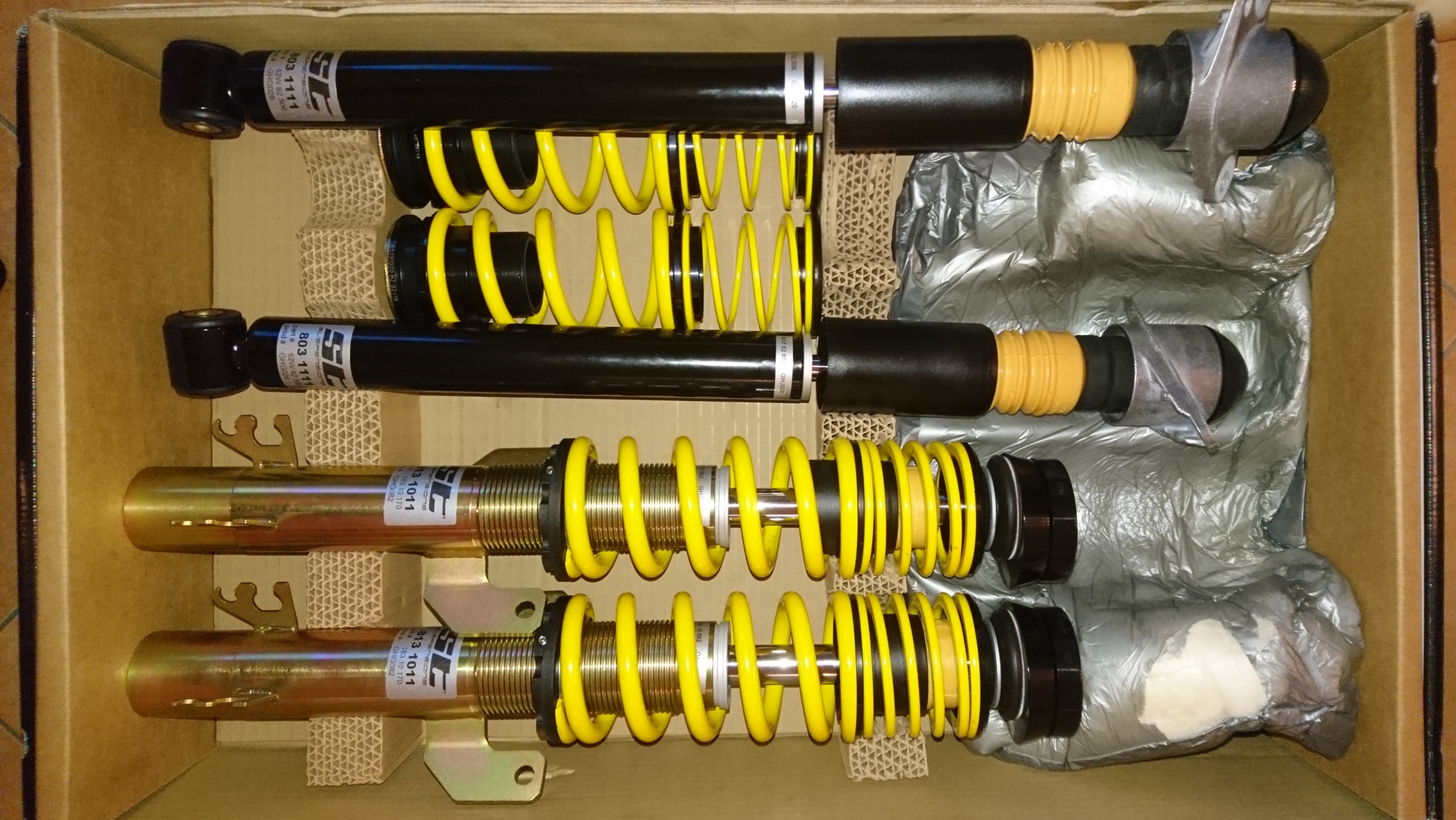

Ja so ist es. Die gewünschte Tieferlegung sollte damit auch erreicht werden. Beim St X kann durch die Hartgummibegrenzer hinten der Einfederweg variiert werden. Ab Werk sind zwei Stück je Seite montiert. Je nach Radfreigängigkeit und Komfortanspruch kann man also durchaus beide rausnehmen oder zwei hinzufügen. Als Beispiel am baugleichen Ibiza 6J SC: Dort beträgt der maximale Einfederweg, bei Fahrzeugheck ohne Federn auf einem Rad auf den Puffer abgelassen mit zwei zusätzlichen, also insgesamt vier Hartgummibegrenzern ca. 265mm Radmitte-Kotflügelkante. Bei einer finalen Fahrhöhe von 320mm sind folglich ca. 55mm Einfederweg vorhanden, das reicht! Durch das Rennfedersystem hinten bei meinem St XTA "Clubsport" muss der Einfederweg mit zwei KW Hartgummi Begrenzern um ca. 25mm verringert werden. Im Umkehrschluss bedeutet das, dass die normalen ST und KW Fahrwerke hinten mit ohren ab Werk zwei Hartgummi Begrenzer pro Seite bis 240mm Radmitte-Kotflügelkante einfedern können. Das ist schleift fast immer mit größen Rädern, weil es einfach irrsinnig tief einfedern kann. Entsprechend kann es bei der technischen Abnahme beim Beladungstest Probleme mit der Radfreigängigkeit hinten geben. Abhilfe schaffen die KW Hartgummi Begrenzer mit einer effektiven Höhe von ca. 12,5mm. Bis zu zwei Stück pro Seite halte ich für vertretbar, wobei ich bei den normalerweise von KW gelieferten sehr weichen Federn hinten nur einen pro Seite verbauen würde. Mit härteren Federn gehen dann auch zwei, da natürlich bei selber Belastung weniger stark eingefedert wird. Vorne ist der maximale Einfederweg im Bereich um die 250-265mm, ja nach Achslast und Domlager (mit dem WRC Domlager natürlich 10mm tiefer). Dort können die WRC Domlager bei der Radfreigängigkeitsprüfung folglich auch für Probleme sorgen. Eine mögliche Lösung wäre das vorführen mit den Seriendomlagern und der nachträgliche Umbau auf die WRC Domlager. Das geht aber wiederrum nur, wenn bei der Eintragung lediglich das Maß Radmitte-Kotflügelkante eingetragen wird. Also vorher ein bisschen Gedanken machen und sich erkundigen, dann wird das schon was Vor allem hinten ist es auch wirklich sinnvoll, das Fahrzeug beim Fahrwerkseinbau einmal ohne Federn auf einem Hinterrad abzulassen, um die Radfreigängigkeit abzuschätzen. Liegt der Reifen dann gerade bündig an der Karosserie oder Radhausschale an, geht das locker! Unter Federlast "stürzt" das Hinterrad mit zunehmender Federkraft und Spurverbreiterung noch mehr oben nach innen, da gewinnt man also 5-10mm Luft, was dann für die Eintragung ausreicht. Wer einfach nicht durchblickt, kann mich auch per PN fragen.

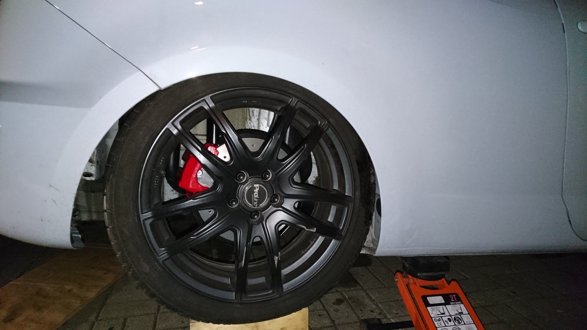

Hallo zusammen, Ich hab mir jetzt ein Angebot für das AP Gewindefahrwerk machen lassen. Geplant ist eine Tieferlegung um 50mm. Jetzt bin ich noch in der Überlegung ob ich mir noch Spurverbreiterungen draufmachen lass. Ist das noch möglich oder wird das schwierig bzgl. TÜV? Ich will nämlich nach Möglichkeit nichts am Radhaus verändern. Vllt. hat ja jemand von euch schon Erfahrungen damit gemacht PS: Ich fahre 7x17 ET38 Grüße Manu
Ich fahre das AP mit Ultraleggera’s in 7,5 x 17 ET35 inkl. Spurverbreiterung. Vorne geht das ohne Probleme mit einer 8mm Scheibe und Restgewinde. Hinten bin ich mit 20mm und keinem Restgewinde bei Volllast am Rad geschliffen. Da ich keine Lust auf weniger Verbreiterung hatte, tut‘s der Federwegsbegrenzer auch. Ich weiß, nicht die optimale Lösung...
