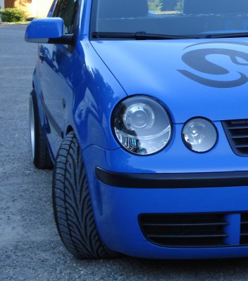

    Also ich konnt mich jetzt noch nicht zu einer Verbreiterung durchringen.
    Einerseits find ich die Rotors mit 35 mm Tieferlegung schon ganz gut, anderseits...
    Habt ihr nach der Verbreiterung auch deutlich mehr Dreck und Steinschläge
    außen am Lack, und das Heck ist auch viel mehr verdreckt, weil einfach
    mehr nach außen und hinten geschleudert wird. :mad:
    Bei meinen Polo war das jedenfalls immer so! (siehe Foto)
    O.k., der war vielleicht noch etwas extremer, vor allem hinten...
    Was habt Ihr bisher für Erfahrungen gemacht?

    stimmt schon, je weiter die Räder draußen stehen umso mehr Dreck wird an das Fahrzeugäußere geschleudert.
    Gegen die Steinschläge hab ich extra die Folie legen lassen ;)
    Aber hey, die Optik passt und man wäscht das Auto doch sowieso jeden 2ten Tag ;)
