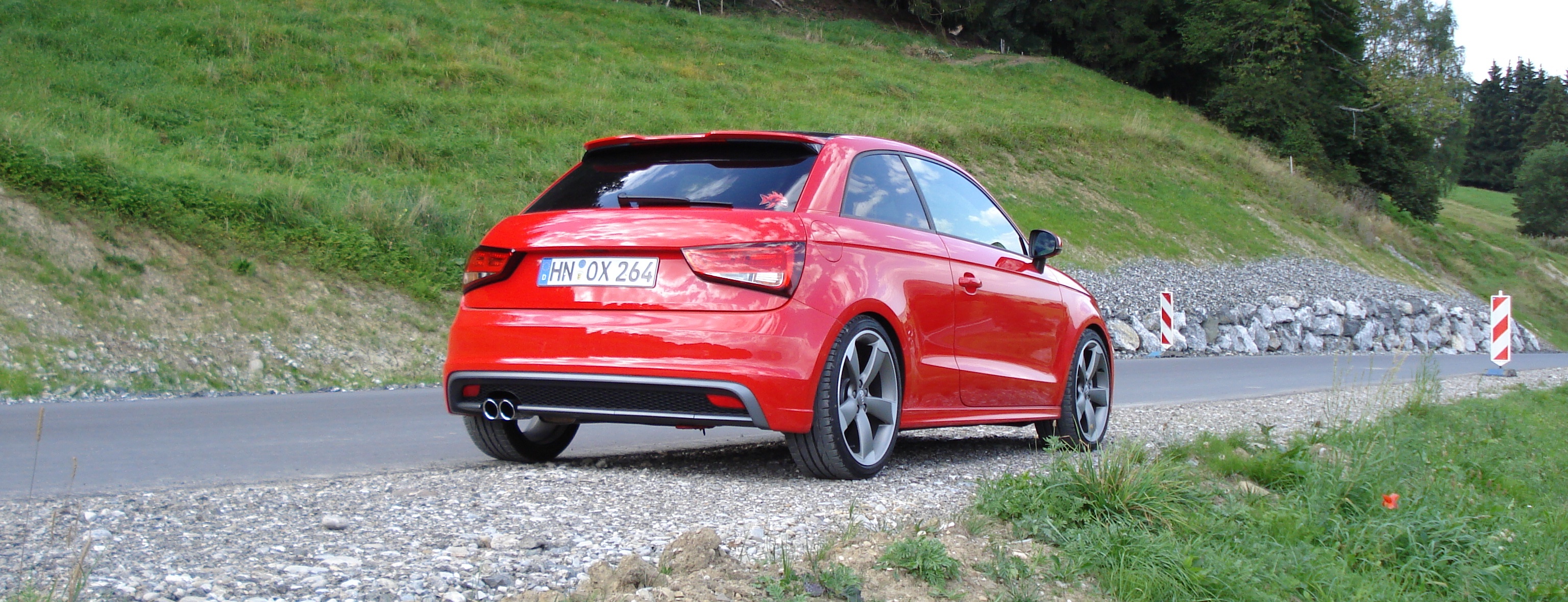

    Ich hab jetzt auch schon 20.000 km mit der 35 mm H&R - Tieferlegung
    hinter mir.... SORGENFREI !!!!!!!!! :thumbup:

    Tolles Auto, super Foto!!

    Klasse Bild! :thumbup:
