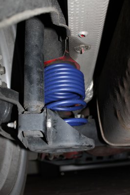

    kann mal bitte jemand mit H&R 35mm Federn ein Foto von der Feder an der Hinterachse machen? Meine sind in den oberen 2/3 komplett eingefedert, nur das untere drittel ist noch "normal". :unsure:

    Nachtrag: So sehen die aus bei mir, kann doch nicht richtig sein, da federt doch so gut wie nix mehr, oder?
