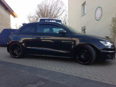

Tieferlegung mit IS-Racing Gewindefahrwerk........................... das ist zur Zeit die Einstellung für die Eintragung am Freitag mit 10mm Spurplatten.Hinten haben wir vor 20mm Spurplatten zu Montieren was ein Versuch ist,weil wir nach der Eintragung die Restlichen verbliebenen 15mm Restgewinde auch noch absenken wollen.Mal sehen ob das überhaupt klappt? Werde dann Berichten.:wink: PS: Fahrwerk wird von der Firma zur Zeit für 949€,plus 199€ Einbau angeboten!:drool:
Mmh hab den mal ne mail geschrieben da hies es ich komm extrem tief aber ween ich die bilder so seh.. es ist ok aber nicht extrem... auch wenn da noch 15 mm komm.. Aber besser als federn alle mal
