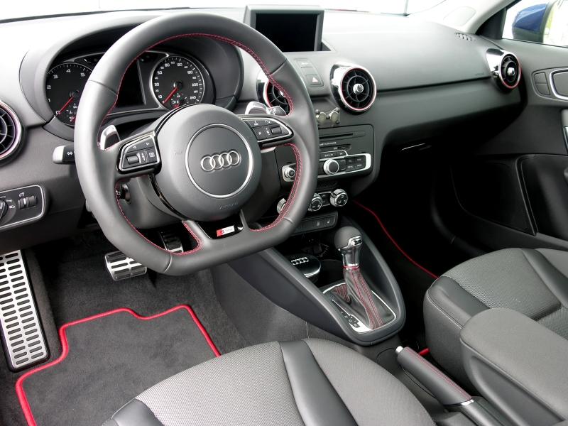

    Ist doch hier schon mehrfach behandelt worden, S1 und A3 8V passen - letzterer auch mit Schaltwippen.
    ABER es muss Lenkrad und AB zusammen getauscht werden, der alte passt bei keinem der Lenkräder.

    Da es das selbe Lenkrad ist sollte man den vorhanden doch weiterverwenden können?

    Die Befestigung des AB ist anders, auch wenn beide auf den ersten Blick identisch aussehen.
    EDIT: meine Aussage bezieht sich definitiv auf den VFL, beim FL kann ich nicht sagen welcher AB dort drin ist.

    Vielleicht werde ich meines auch noch umbauen - das abgeflachte sieht schon verdammt schick aus.

    Vom S3 gibt es das auch komplett in Glattleder und mit roten Nähten, das habe ich nämlich drin ;)

    Gibt´s auch im S1 in Glattleder mit roter Ziernaht :)

    OK, beim S3 aber zusätzlich auch mit Schaltpaddels - die dir im S1 nur nichts nützen ;)
