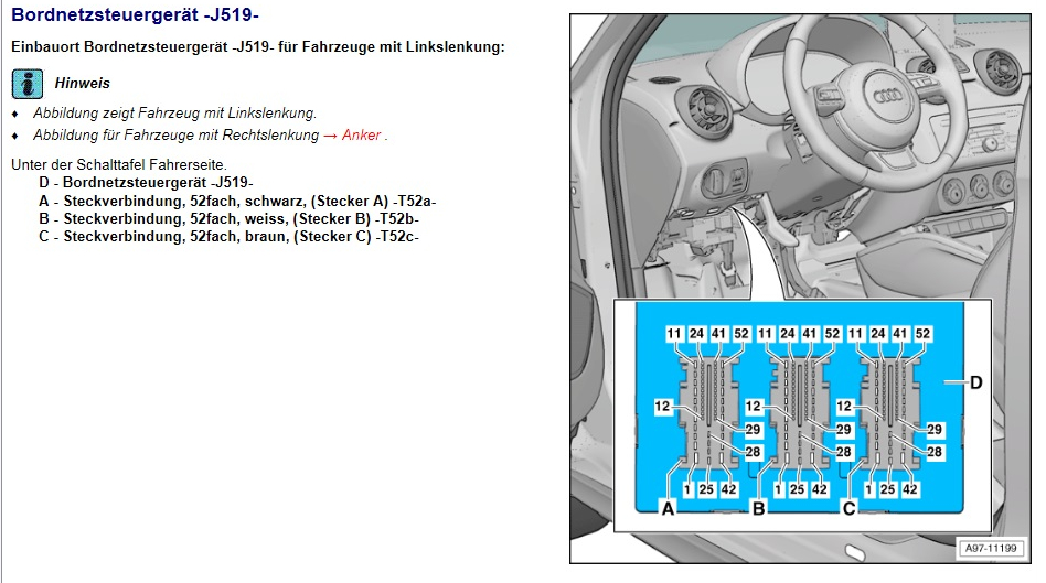

    Das Bordnetz-STG ist aber nicht der Sicherungskasten ;)

    Ich sagte auch am, nicht im. ;)

    Ist eigentlich leicht zu finden:

    Ps: kammst du gut an den canbus Strang ?
