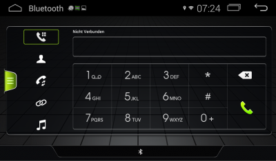

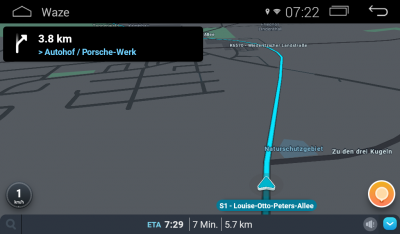

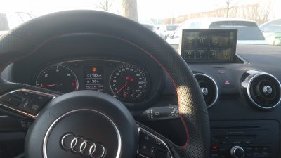

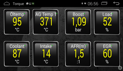

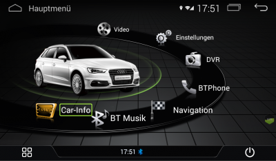

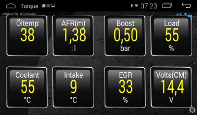

So Leute, im Prinzip kann man nun sagen: Projekt abgeschlossen. Alles funktioniert so wie es soll. Zuletzt habe ich noch hinter dem OBD Stecker ein Y-Kabel verbaut und ein USB-Interface verbaut, welches ich an das Android-System angeschlossen habe. Jetzt kann ich während der Fahrt jederzeit auf die Live-Daten zugreifen. Auch auf die Öltemperatur! Zusammenfassend kann man sagen: Navigation mit Echtzeitdaten, OBD-Livedaten, Bluetooth-Telefonie/Musikstreaming, Rückfahrkamera (mit automatischem Umschalten) bieten einen echten Mehrwert in meinem Fahrzeug, dass vorher nichts davon hatte. Der Einbau und das ganze Testen waren aber schon nervig, wenn man alles selbst rausfinden muss und keinen Support/Einbauanleitung seitens des Herstellers hat. Wer in seinem A1 bereits ein MMI 3G+ verbaut hat, sollte vielleicht eher auf das FIS-Control zurückgreifen. Ich bin jetzt aber sehr zufrieden. Damit hat auch die Bastelei in meinem A1 erst einmal ein Ende.

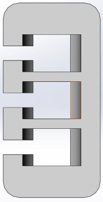

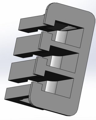

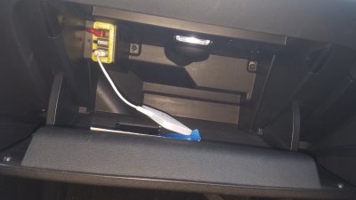

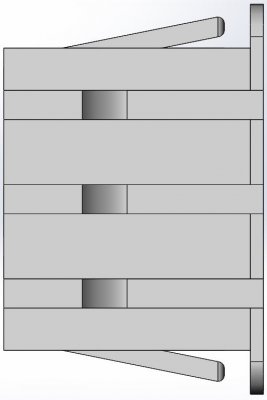

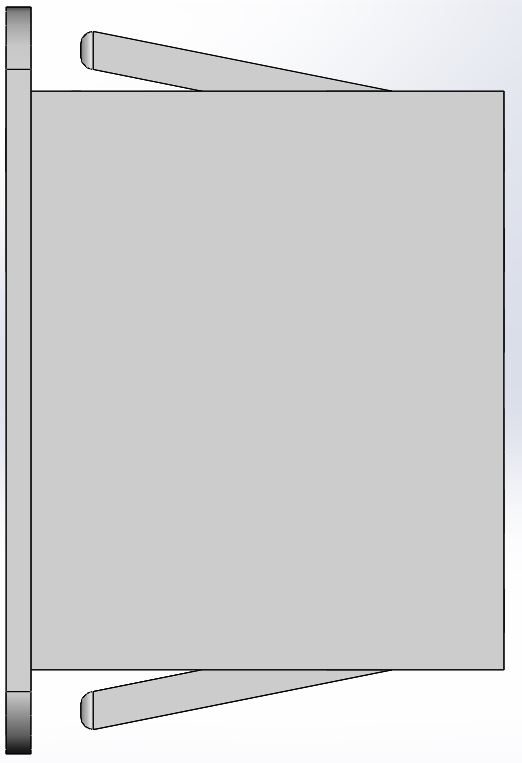

Ich habe die Sache im Handschuhfach noch einmal überarbeitet. Meine ursprüngliche Lösung erwies sich als nicht besonders haltbar. Diesmal kommt das Ganze zwar wieder aus dem 3D-Drucker, ist aber nicht geschraubt, sondern verclipst. Außerdem besteht die ganze Buchse nur noch aus einem Teil. Jetzt ist das Projekt Android-Radio wirklich abgeschlossen. :-D
