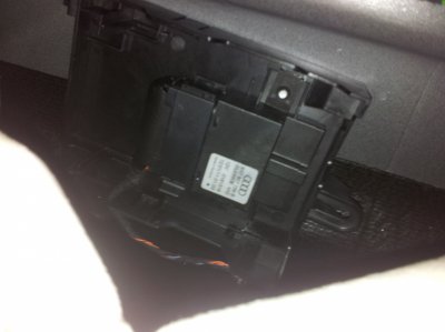

Sagt mal, muss die Schiene des Beifahrersitzes gelöst werden, um den Teppich anzuheben? Wenn ich die seitliche Plastikverkleidung in der Tür löse und unter den Teppich fasse, um diesen anzuheben, hängt er am vorderen Ende der äußeren Sitzschiene. Habe versucht, ihn nach vorne zu schieben, aber erfolglos. Oder muss ich da wirklich kräftig reißen? Edit: Ok, nochmal genau die Bilder von Scuba angeguckt und es sieht da ja so aus als hätte er den Teppich nur deutlich vor der Schiene angehoben. Das werde ich noch mal testen... also muss man wirklich nur das seitliche Plastik demontieren, ja? Danke und Gruß Silas
Jap, nur das dreieckige Plastik vorne demontieren, ist mit einem Niet befestig, der Rest ist geschoben mit Nasen. Dann die Einstiegsleiste soweit rausklipsen, dass man sie etwas anheben kann und den Teppich rausziehen kann. Diesen dann soweit anheben, dass man mit dem Arm bis unter die Ausbuchtung im Teppich, wo der Steuergerätekasten sitzt, kommt. Ist kein Hexenwerk, man braucht kein Werkzeug, und ist in maximal 4 Minuten erledigt, inkl. Zusammenbau. Ist eher zu empfehlen als den Stecker am Aktuator abzuziehen, auch wegen der Feuchtigkeit.
Also ich habe statt vier Minuten zwar eher 30 gebraucht, aber letztendlich hat es dann doch geklappt. Ich schraube aber auch nie an Autos und habe allein schon ein paar Minuten gebraucht, um mir den Stecker anzuschauen. Der Tipp, das mit zwei Imbus-Schrauben in Jasten befestigte Steuergerät zuvor zu lösen, ist sehr gut. Danach kann man es nämlich unter dem Teppich vorziehen und man erkennt besser, wie der Stecker entriegelt wird. Das ist vor allem hilfreich, wenn man diese Art Stecker (wie ich) vorher nie gesehen hat. Das anschließende Zusammenbauen unter dem Teppich (wegen der Kabellänge) ist natürlich etwas fummelig. Ich habe noch ein paar Fotos von der zu entfernenden Verkleidung vorne, dem Kästchen (schon vorgezogen), dem Steuergerät und dem Stecker samt Verriegelung gemacht, vielleicht hilfts ja wem. Laut Torque ist der Fehlerspeicher übrigens leer. Jetzt bin ich aber erstmal auf Probefahrt
