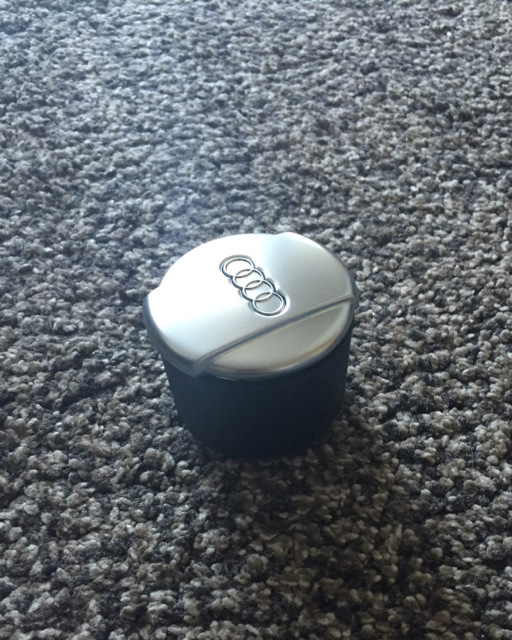

Also für alle die den kleinen Aschenber wollen mit der Art-Nr 420 087 017 der kommt dann so geliefert damit man den unteren Teil weg nehmen kann damit er aussieht wie der von Agent L muss man den Innenteil im Aschenbecher rausnehmen und 2 Torx schrauben lösen. Dann hat man den Aschenbecher so. Dieser hat aber dann etwas Spiel im Durchmesser was man mit etwas Dichtungsband beheben kann.
Stimmt, der untere Teil des Aschers ist etwas dünner als der Becherhalter. Dafür klemmt sich der Ascher aber mit dem Oberteil (unterhalb des Deckels) in dem trichterförmigen Becherhalter fest und hält so auch gut ohne Dichtungsband.
