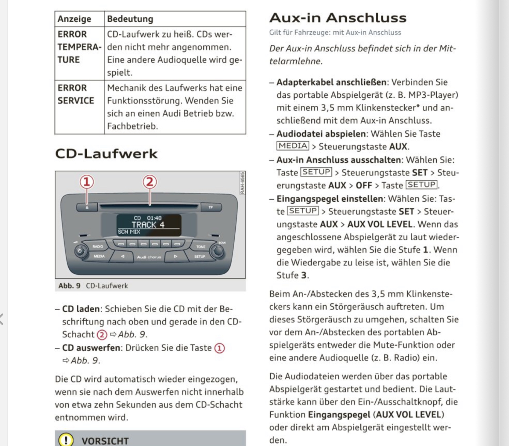

  5. Brucew
    Brucew Audi A1 Süchtling
    13.05.2019
    62
    Also so ganz aufgeben kann ich noch nicht, der AUX Eingang muß auch beim Chorus des A1 8X zumindest im BJ 2011 codierbar sein.
    Durch Zufall hab ich das in der digitalen Anleitung des Radios gefunden:
