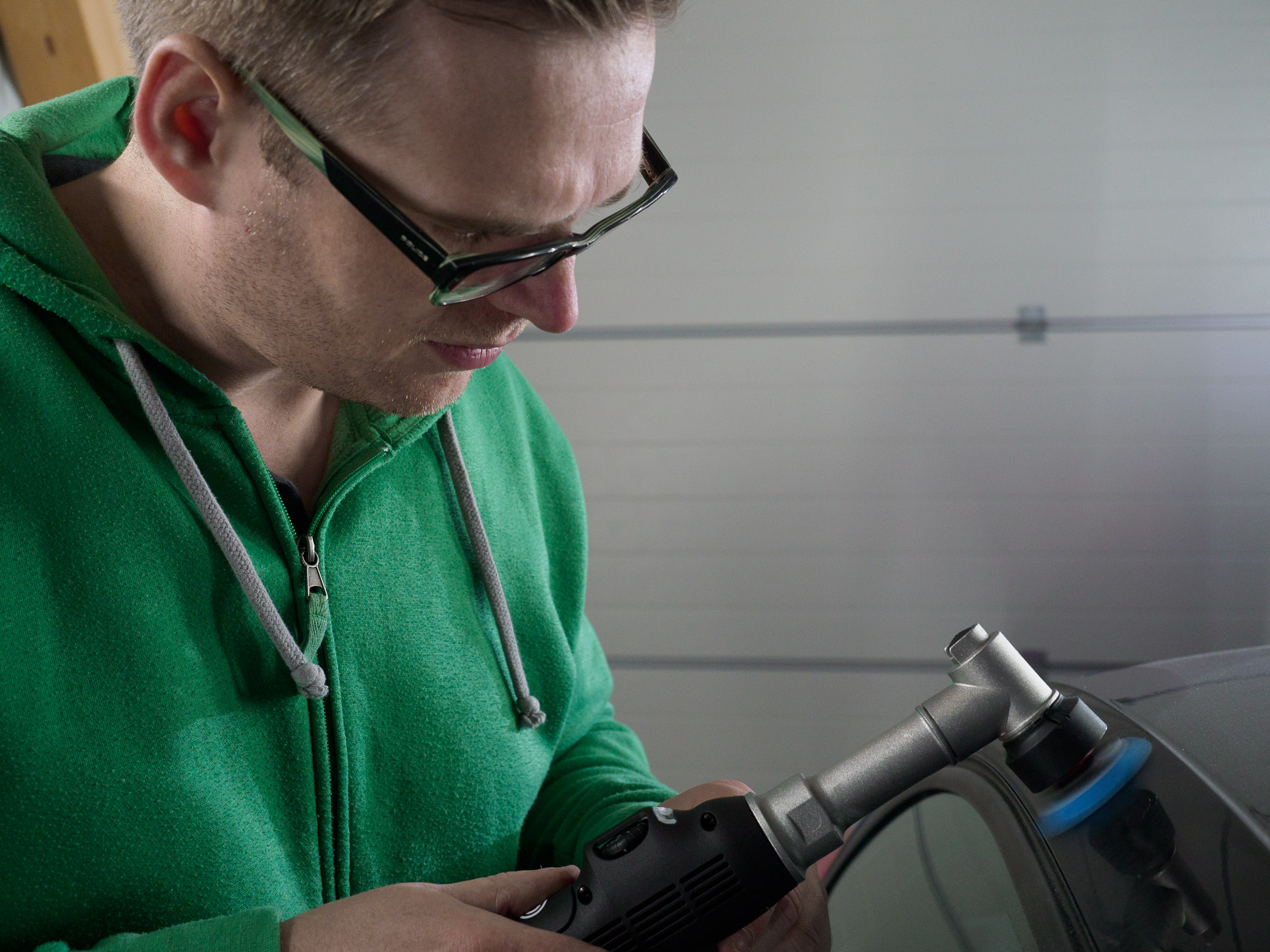

    Außerdem wurden einzelne heftigere Kratzer mit der Rupes iBrid (mini Akku Poliermaschine) behandelt:
    Spritzt ganz ordentlich wenn man nicht aufpasst gell Herr Marco... :p
    Die kann auch Hologramme zaubern 8)

    Marco voran und ich hinterher, schon ging das Ganze sehr flott vonstatten. In der Zwischenzeit kümmerte sich ein weiterer Mitstreiter um das gesamte Heck inklusive der Endrohr Blenden. Diese sind von derart miserabler Qualität, dass sie bereits alle 4 von den Abgasen beschädigt sind und sich nicht mehr auf Hochglanz bringen lassen. Dennoch sehen sie nun sehr gut aus! Irgendwann werde ich sie aber mal ersetzen und dann gescheit versiegeln.
    Marcoo hat sich natürlich gleich in die iBrid verliebt. Hier im Exzentermodus:
    Die Heckschürze wurde vor dem Mikrofaserdurchgang mit der Meguiars Wolle auf der Shinex und FG400 bearbeitet. Der Rest des Hecks nur mit der Rupes Mini sowie einem Mikrofaserpad und der FG400 beziehungsweise mit einem UHS Pad. Trotz der brachialen Bearbeitung mit der Wolle blieben etliche Kratzer übrig.

    Genial ist auch die Rupes iBrid. Überall wo heftigere Kratzer waren einfach kurz damit vorgearbeitet und schon waren diese Geschichte. Dabei hinterlässt das kleine Wunderwerk aber auch ordentliche Hologramme.
