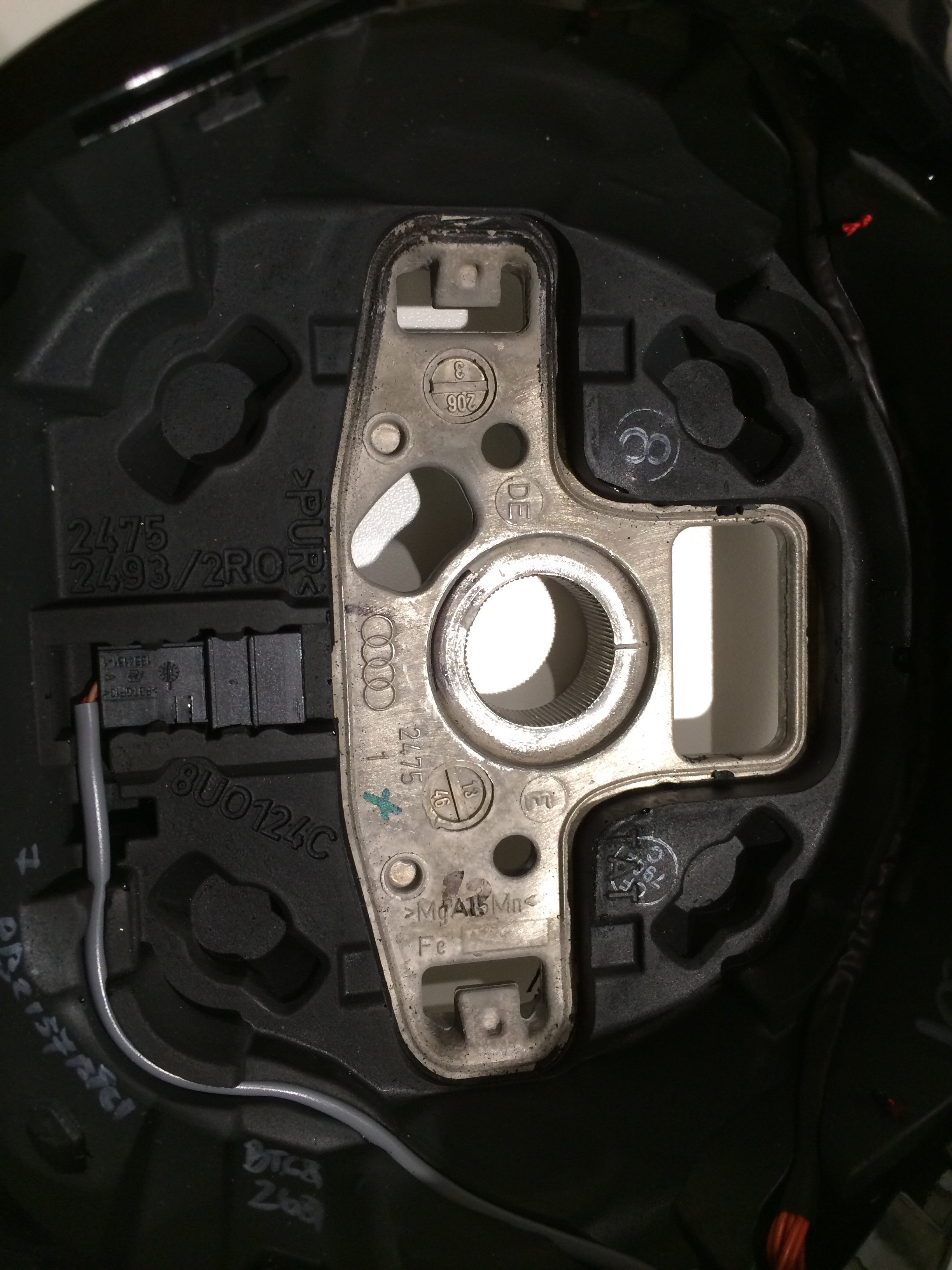

    Teilenummer im Lenkrad
    8UO124C

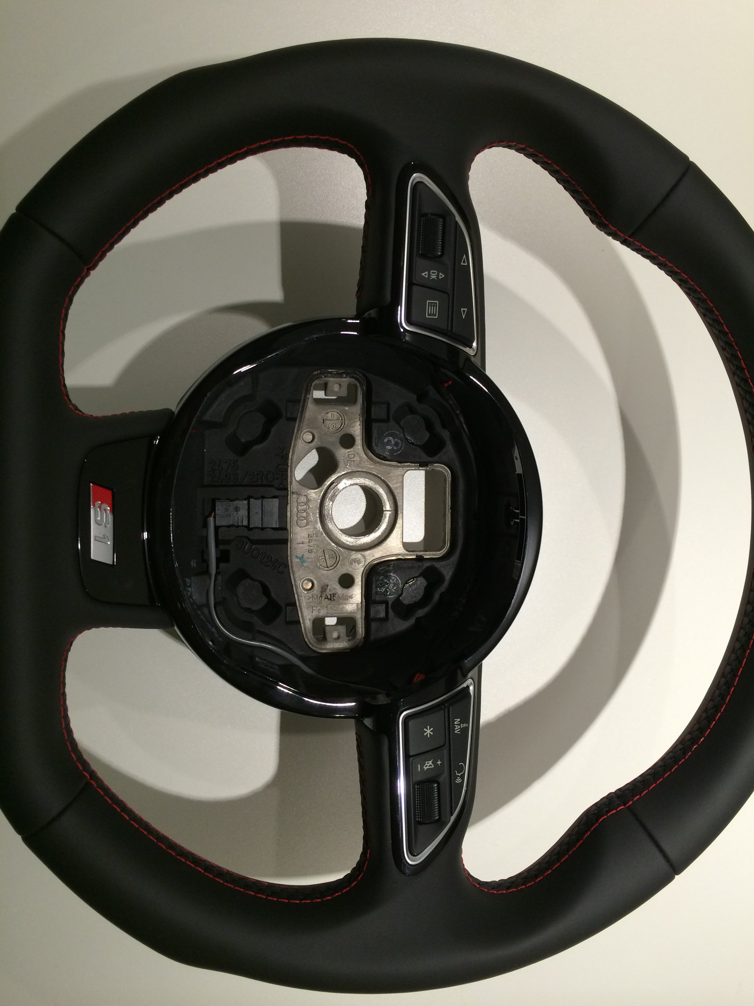

    Noch ein Bild

    Hallo, Airbag paßt nicht,hab mir jetzt den
    Passenden bestellt, S1 Lenkrad kostete mich bei Ebay 320.- Airbag 345.- und Einbau kostet € 60.- leider hat der Airbag nicht gepaßt, braucht man
    Vom neuen A3.
