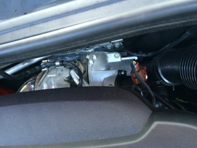

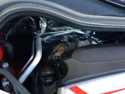

    Also bis jetzt läuft er wieder gut, ich habe nur noch das Problem mit dem Fernlichtassistenten. Das ist aber unabhängig vom Motor ;) Ich habe noch zwei Bilder vom "neuen" Turbolader angehängt.

    Uiui ist aber ganz schön beengt für den kleinen Lader da hinten, ein paar gute Aufnahmen mit ner Thermalkamera wären da mal interessant wie sich so die Wärme nach Autobahnfahrt und dem abstellen verteilt. Kann mir gut vorstellen das es da hinten recht heiß wird.
  9. sessantanove
    sessantanove Audi A1 Guru
    07.01.2014
    698
    86
    ja heiss wird es sicher aber ich denke wenn man da andere Autos anschaut hats doch schon luft um den Lader und die Downpipe und da warme Luft sowieso nach oben geht kann von unten immer schön frische Luft nachströmen.
