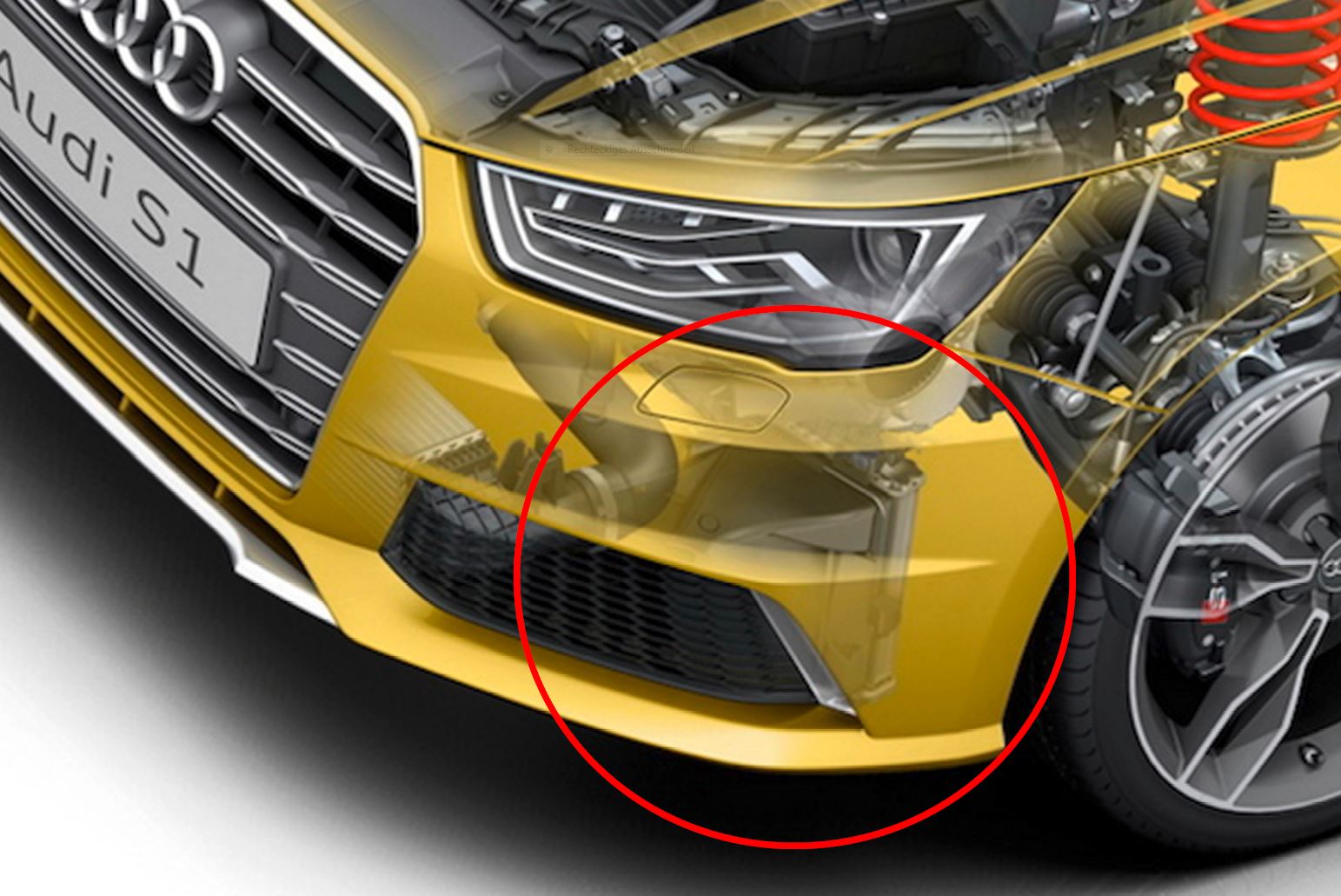

    Zusatzkühler...
    Kann mir vielleicht einer von euch sagen was das für ein Zusatzkühler beim S1 ist? :confused2:
    Welche Funktion der hat?

    Ich hätte gesagt, das ist die Servopumpe, aber 100%ig sicher bin ich da nicht.

    Das ist keine Pumpe. Es ist ein Kühler. Sieht aus wie ein Ladeluftkühler. Aber der ist ja in der Mitte, unten verbaut. Also kann es nicht der Ladeluftkühler sein. :confused2:

    Gibt genug Fahrzeuge mit zwei Ladeluftkühlern. ;)
    Könnte ein extra Ölkühler sein. Wobei der schon recht groß dimensioniert wäre.
    Vielleicht ein zusätzlicher Wasserkühler.
    Der Q7 hat an der Stelle rechts und links zwei große Ladeluftkühler.

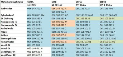

    Der S1 hat den kleinen Lader.
    Zudem sind noch einige anderen Dinge anders. Ob sie nun wirklich anders sind oder nur eine andere Nummer haben weiss ich leider auch nicht. Teilweise gibt es auch mehrere Nummern für ein Teil.
    Was ich noch nicht verstehe warum S1 und S3 eine niedrigere Verdichtung als der GTI haben. Vielleicht durch die Kopfdichtung (??).
