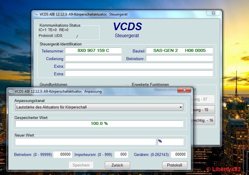

    Es geht :D
    Man kann ihn zwar nicht deaktivieren im eigentlichen Sinn, aber man kann im Anpassungskanal die Lautstärke in % Angeben :)
    Hab es auf 0% gestellt und das Steuergerät hat es auch akzeptiert.
    Jetzt heißt es testen :)

    und wie siehts aus? ist der jetzt stumm der Aktuator? *neugierigsein*

    Also auf der Heimfahrt gestern klang er meiner Meinung nach wesentlich "Natürlicher" also scheint das zu funktionieren.
    Ob das Geräusch weg ist kann ich erst morgen sagen.

    Also der Aktuator ist aus :)
    Das Geräusch ist aber leider immer noch da :-( und heute auch so laut, dass man es bei eingeschaltetem Radio hört.
    Ich hab mal versucht es mit dem Handy aufzunehmen. bei sec 5-10 und 15-20 kann man es im Hintergrund etwas hören.
