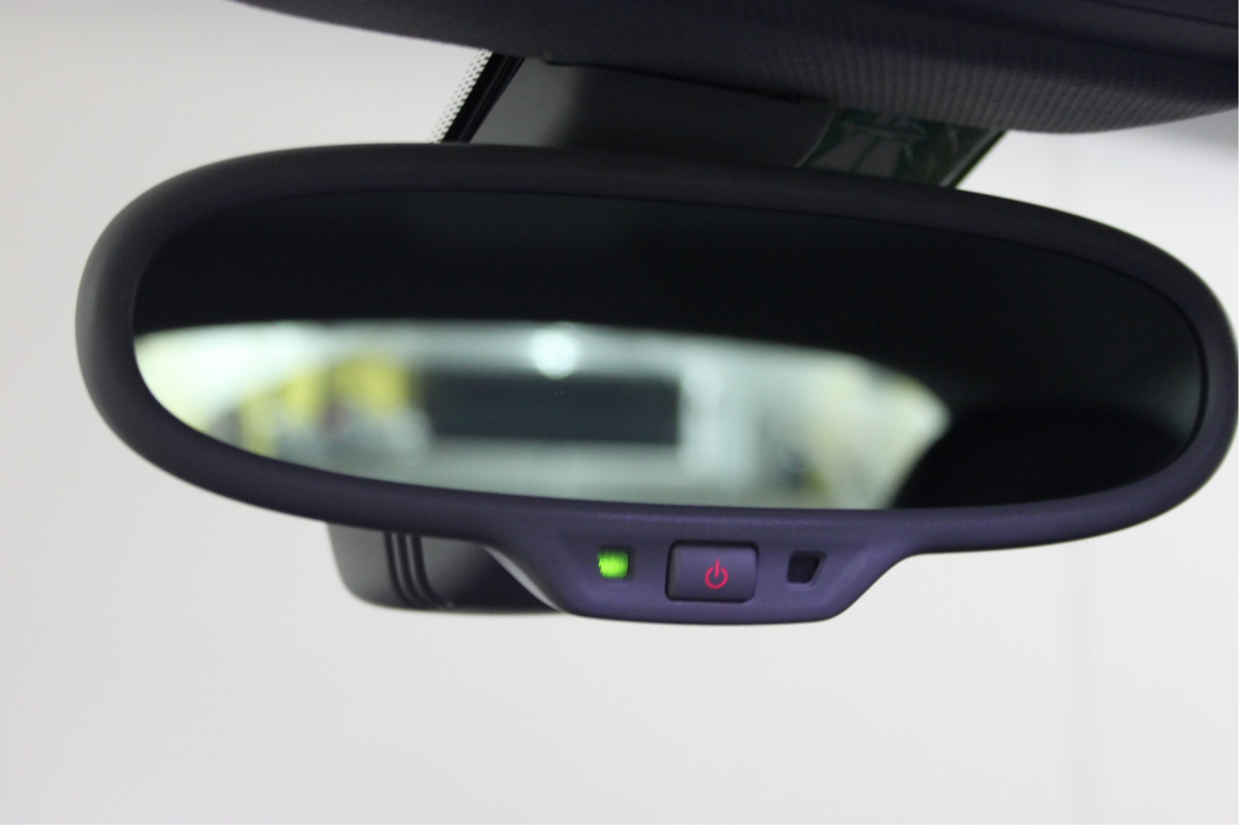

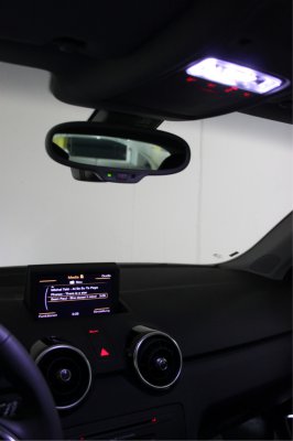

  7. DerAudiSuperFan
    28.12.2010
    2.629
    830
    Anbei dann mal Bilder ;)

    @Fabian: Danke für die Infos. Stört die FA Funktion im Innenspiegel denn in irgend einer Weise? Sieht es komisch aus oder so?
    Überlege mir auch einen zu ersteigern. Habe eben bei Audi gefragt was er original kostet und das kam so bei 190 EUR raus. Denke da werde ich eher eBay nehmen. Es gab auch noch eine zweite Variante für über 300 EUR. Der Audi-Mitarbeiter konnte mir nicht sagen was der Unterschied ist, da beide die exakt gleiche Beschreibung in deren System hatten, nur andere Ersatzteilnummern. Vermutlich ist die teure aber einfach die mit der FA Ausrüstung.
    Wenn sich der Fernlichtassistent durch Kodierung ohne zusätzliche Kabel zu verlegen etc. aktivieren lässt, würde ich auf jeden Fall einen Spiegel mit haben wollen...

  10. DerAudiSuperFan
    28.12.2010
    2.629
    830
    Nein, der FA stört in keinster Weise ... Jedoch, wenn die Sensoren vorhanden sind, dann möchte ich auch, dass es funktioniert .
    Sollte ich den FA nicht zum laufen bekommen, dann werde ich den Spiegel wieder verkaufen - evtl. an dich ?? :)
