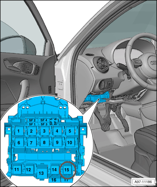

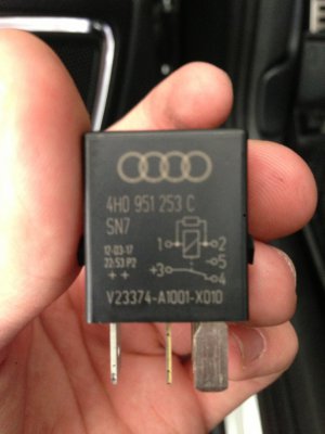

    Um das Thema weiter zu führen, benötige ich Hilfe von Leuten, die bereits ab Werk den automatisch abblendbaren Innenspiegel inkl. Licht- und Regensensor UND Start-Stopp-Automatik und einen Ottomotor haben !!!
    Ich benötige folgende Information :
    Welche Steuerungsnummer ( dreistellige Nummer ) ist auf dem Relais, welches sich auf dem Zusatzrelaisträger auf Relaisplatz 15 befindet, auf dem Relaisrückendeckel zu erkennen ?
    Ist evtl. auch eine Teilenummer zu erkennen ?
    Gern darf auch ein Bild von der Relaisstation gepostet werden oder das Relais von allen Seiten ;)
    Anbei das Bild, um welches Relais es sich handelt !!
    VIELEN DANK !

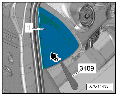

    Ich kann es dir morgen sagen. Wenn du mir noch kurz erklärst wie diese Verkleidung abgeht.

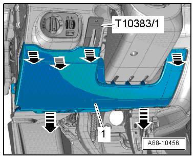

    ... aber klar und somit auch für alle :
    1. Abdeckung seitlich für Schalttafel ausbauen
    2. Schalttafelabdeckung Fahrerseite ausbauen
    siehe Bilder :thumbup:
    geeignet ist mit vorsicht ein Schlitzschraubendreher und beim zweiten, die blosse Hand
    Dann Vorsicht mit den Leitungen für den Diagnoseanschluss rsp. der Beleuchtung für Fussraum. Muss in dem Fall beides nicht entfernt werden, da man dann schon so an die Stelle recht gut rankommt
    ... ansonsten beides ausclipsen :thumbup:

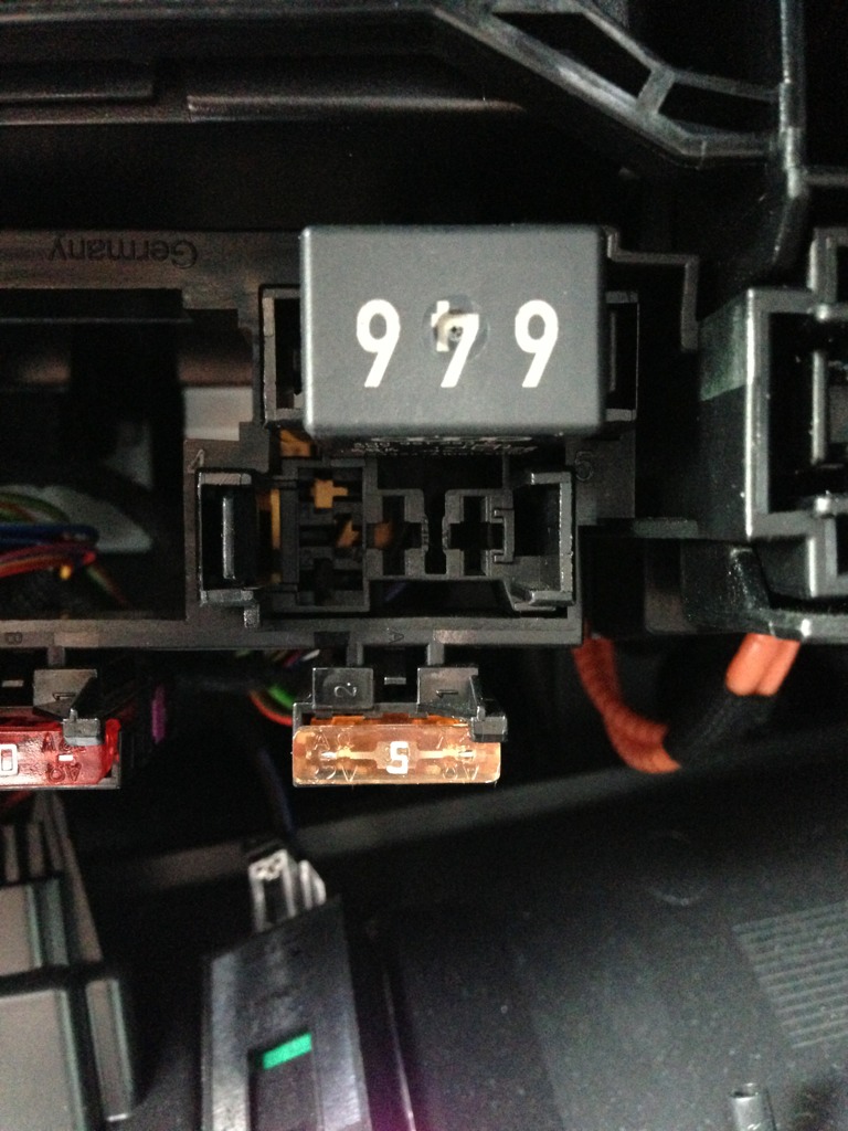

    ImageUploadedByTapatalk1363429893.809123.jpg ImageUploadedByTapatalk1363429949.223218.jpg
    So wenn du noch was brauchst sach Bescheid ;)

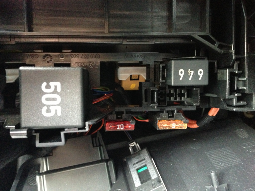

    @ Chicks :
    VIELEN DANK !! :thumbsup:
    Falls Du es noch "offen" hast, könntest du bitte ein Foto von etwas mehr Entfernung machen ... so ca .. 40 cm
    und dann das Relais mit der Steuerungsnummer 646 entfernen und schauen, ob da eine Teilenummer ersichtlich ist, bzw. die mit der folgenden übereinstimmt ?
    4H0 951 253 C
    VIELEN DANK !

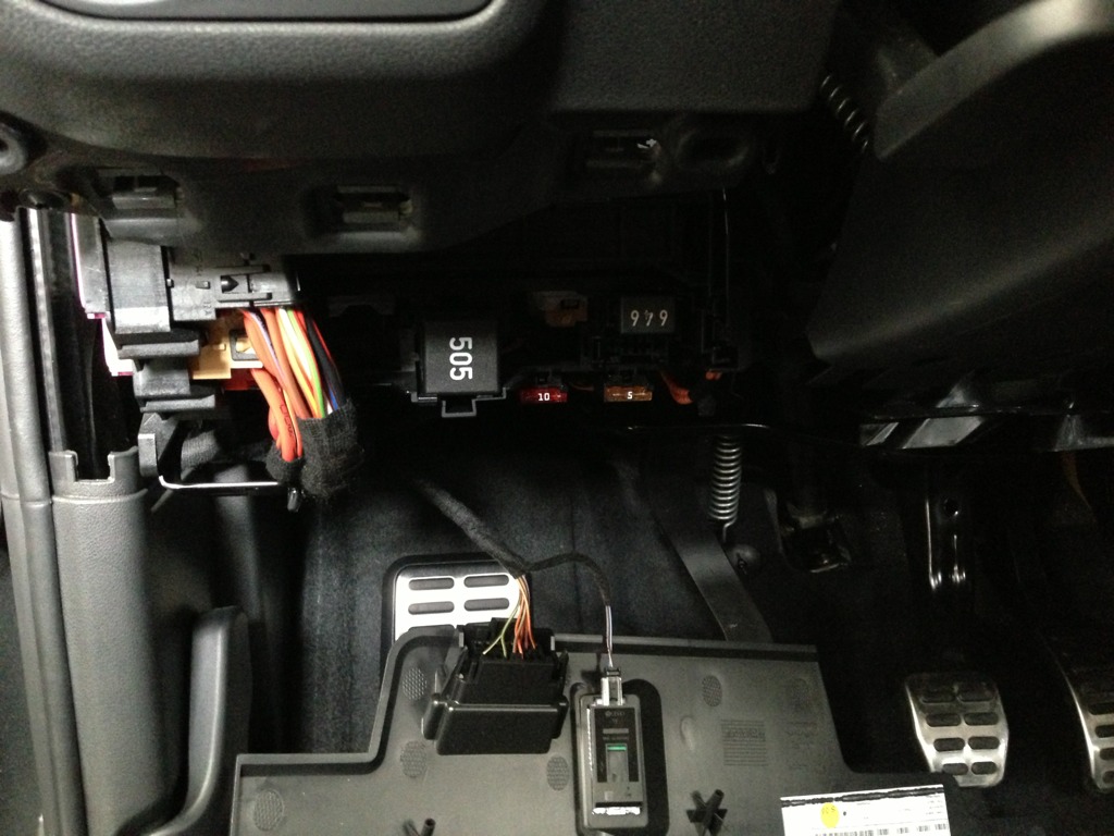

    ImageUploadedByTapatalk1363435820.955952.jpg ImageUploadedByTapatalk1363435835.070818.jpg
    So hier ;)
