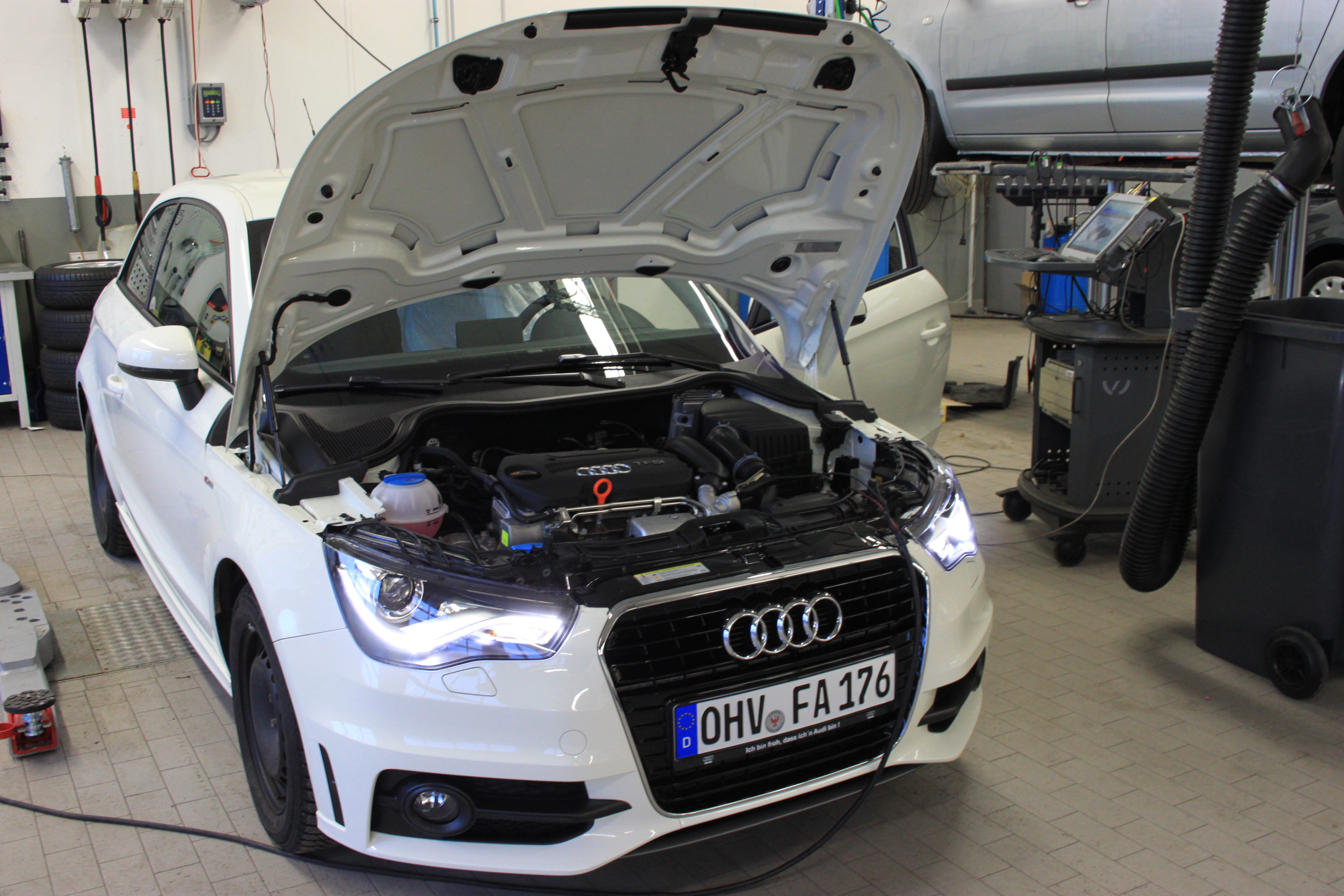

    Hier mal nen kleines Bildchen meines armen kleinen erkrankten ....
    ... beim :) während der GFS Geführten Fehlersuche mit VAS 5051

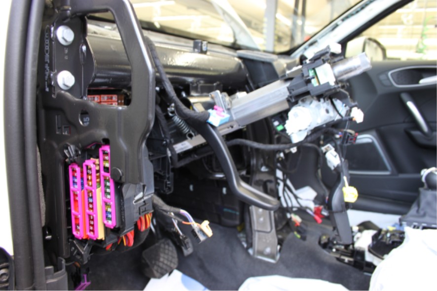

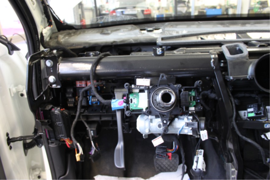

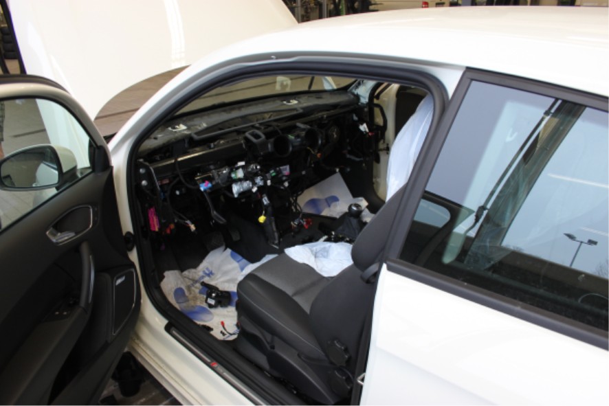

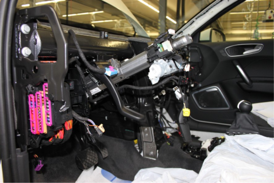

    Mein kleiner steht ja nun seit drei Tagen in der Werkstatt :
    Heute genau vor drei Monaten wurde erst alles in Brüssel eingebaut und nun sieht er so aus :
    :eek:
