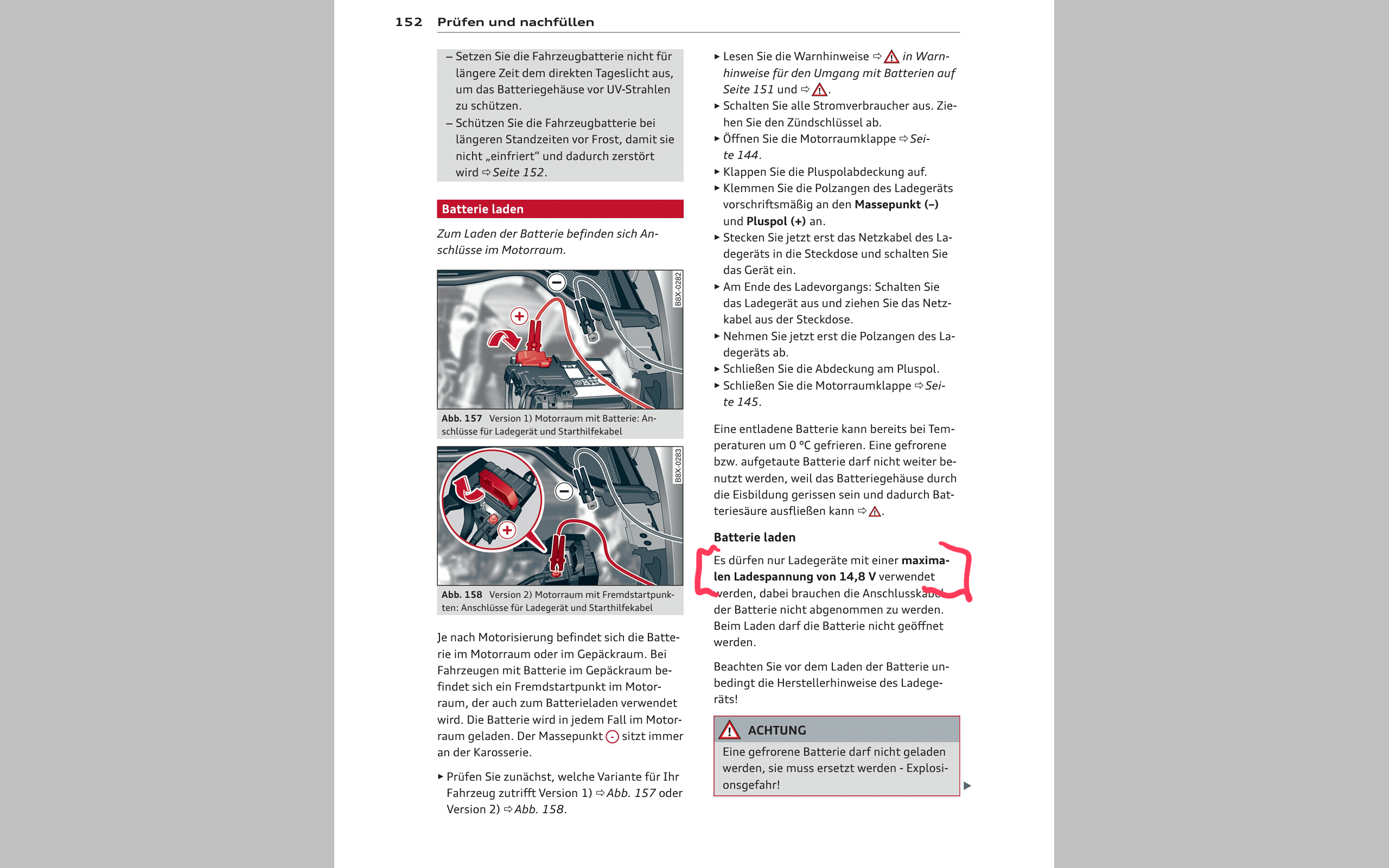

    am besten die Anschlüsse im Motorraum verwenden, ansonsten kann es sein dass der Batteriemanager keine Ladung erkennt.

    Sorry, aber das steht alles im fuc... manual :cool:
    Liest die heute keiner mehr? Wichtig ist der rot markierte Bereich, aber jetzt hast du ja ein passendes Ladegerät.

    oh....warum hab ich das nicht gefunden?????
    Hatte im Bordbuch nachgeschaut...aber nicht wirklich was entdeckt.....:cool:
    Habe es jetzt dran....fing bei 12,5 Volt an...
