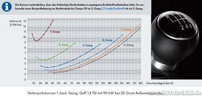

    Bei 80 km/h sollte der Wagen wirklich noch unter 5 Litern liegen.
    Wenn es bei einem Golf V (!) mit 1.4 TSI so ist... Siehe Bild.
