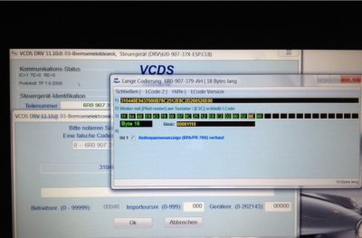

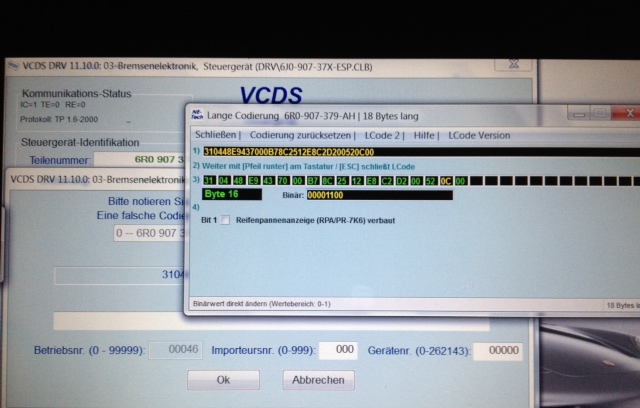

    Da habe ich mich wohl zu früh gefreut :(
    Bei Byte 16 habe ich zwar einen Bit1, allerdings steht hier was von Reifenpannenanzeige.
    Der Binäre Code sieht auch anders aus.
    Erst wenn ich das Häkchen bei Bit1 entferne, sieht der Binäre Code so aus wie bei dir! Die Änderung klappt zwar, also aus der letzten 0 eine 1 machen, aber nun geht meine Reifendruckkontrolltaste nicht mehr und der Berganfahrassistens geht auch nicht. Fu**
    Jemand eine Ahnung?

    Also auf deinen Screenshots änderst du ja auch immer Bit 1 und nicht Bit 0.
    Bei dir müsste es 00001111 heißen.
    Aber ich sehe auch gerade, das dein ein Tippfehler in meinem Beitrag "Das Rätsel ist gelöst" ist.
    Es ist Bit 0, nicht Bit 1!!!
    Bei mir schaut es im Screenshot so aus, weil ich 1. Keine RDK habe und 2. das ein Screenshot ist, bevor die BAH codiert wurde.
    #37 fuZed, 23.11.2011
