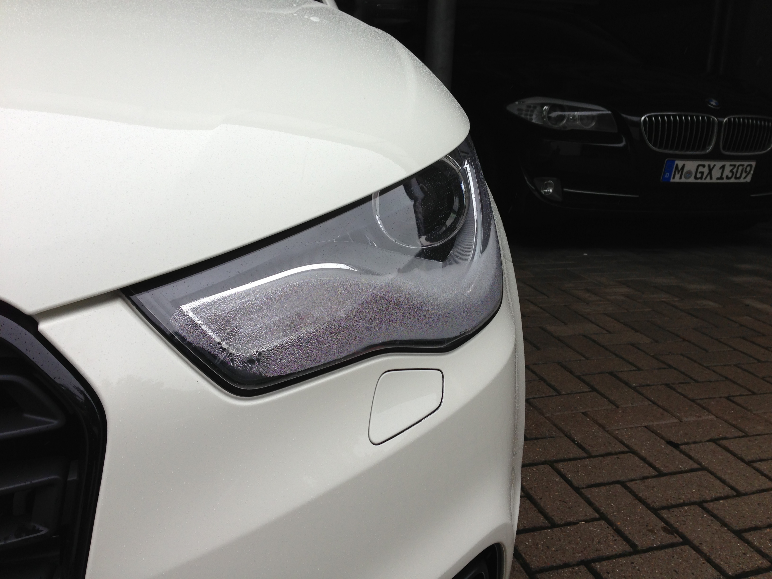

Beschlagene Xenon Hallo, leider musste mein Wagen am 28.05. eine Fahrt über gut 350km im Dauerregen über sich ergehen lassen. Danach waren beide Xenon innen beschlagen und ich stellte den Wagen so in die Garage, da ich einen Tag danach in Urlaub geflogen bin. Nach meiner Rückkehr zwei Wochen später waren die Scheinwerfer immer noch innen beschlagen. Soll dieser Zustand tatsächlich normal sein? Gruß Peter
Wenn ich mich richtig Entsinne, wurde die Belüftung der Scheinwerfer schon einmal verbessert. Ab welchen Produktionszeitraum kann ich aber nicht sagen. Desweiteren wird die Belüftung der Scheinwerfer natürlich bei Fahrtwind und angeschaltetem Licht (Wärmeentwickung) natürlich deutlich verbessert. Falls es in deiner Garage zu dieser Zeit auch recht feuch war, durch den anhaltenden Regen, kann das Trocknen natürlich sehr lang dauern. Mein A1 stand bei dem Wetter der letzten Wochen immer draußen und ich bin auch täglich gefahren, aber beschlagen waren sie nie!
Hmmm, nimm doch den BMW und gut iss....:cool2: Das Thema "Xenon beschlagen" hat hier im Forum schön ganz schön Wellen geschlagen...du müsstes mal über die Suchfunktion den Thread suchen... Ich meine mal gelesen zu haben, dass beschlagene Lampen mitunter hingenommen werden müssen, also nicht unbedingt ein Garantiefall...ABER wenn sich Tröpfchen bilden (wie bei dir), dann gabs, glaube ich, dazu ein Urteil, dass dies dann nicht mehr hinnehmbar ist und vom Hersteller i.O. gebracht werden muss (wegen Korrosionsgefahr oder so ähnlich) Ich meine aber das ist von Audi so gewollt...wenn du genau hinsiehst, kannst du die berühmt berüchtigte "Eisblumenbildung" erkennen. Nun, durch das Beschlagen, wird quasi die Lampe von innen gespült...duck und weg...
Boah, Du und Dein BMW... Deiner BMW-Zugeneigtheit in allen Ehren, aber schau mal wie gut BMW ist: https://www.google.de/search?q=bmw+xenon+beschlagen Zum Thema: Also ich würde das reklamieren. Wie schonmal erwähnt wurde die Entlüftung irgendwann mal geändert... :smile: Gruß, Johannes
Schau doch mal unter der Haube ob die Abdeckung zu dem Scheinwerfern richtig dran ist.. hatte ähnliches problem. Die Gummiabdeckung hat sich gelockert und saß nicht richtig und somit konnte Feuchtigkeit rein.. nach dem die Abdeckung wieder richtig befestigt worden ist hat sich das problem verdampft Gruß Edy
Schöne Scheinwerfer :thumbup: Ich würde natürlich zum Audi-Händler fahren und die Scheinwerfer reklamieren. Wie hier schon geschrieben ist leichter Beschlag vll noch "okay", aber das geht ja mal garnicht. Die Scheinwerfer sind eindeutig defekt.
Sobald Wasser "drinnen" steht, egal ob vorne oder hinten ab zur Werkstatt. Beschlagen okay, das geht weg. Aber Wasser was "drinnen" steht geht nicht weg, auch nicht nach längeren fahrten. mfg
