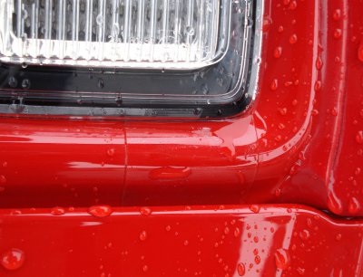

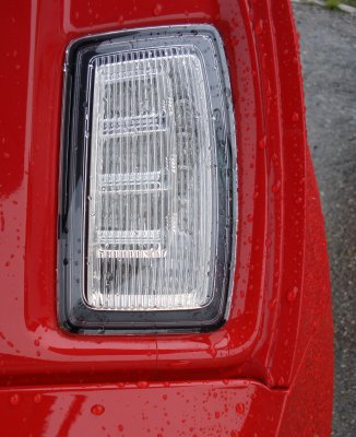

    Reparatur erfolgt !!!
    So, mein Piranha ist heute aus der Werstatt zurück,
    die Mängel wurden wie folgt behoben:
    > Blanke Stellen nachlackiert
    > Lackschutzfolie angebracht
    > Heckklappe feinjustiert
    Sollte der Mangel nicht weiter auftreten, bin ich voll und ganz mit
    der Leistung zufrieden!
    Noch ein Hinweis zu den langen Gummistopfen:
    Wenn die Heckklappe richtig justiert ist, dann ist zwischen dem Stopfen
    und dem unteren Blech 1 mm Luft! Berühren tun die Stellen sich also nur,
    wenn die Heckklappe mit zu viel Schwung zugeschlagen wird!
    Bei falsch justierten Heckklappen entsteht ein Dauerkontakt, und damit der
    Abrieb auf dem Lack!
