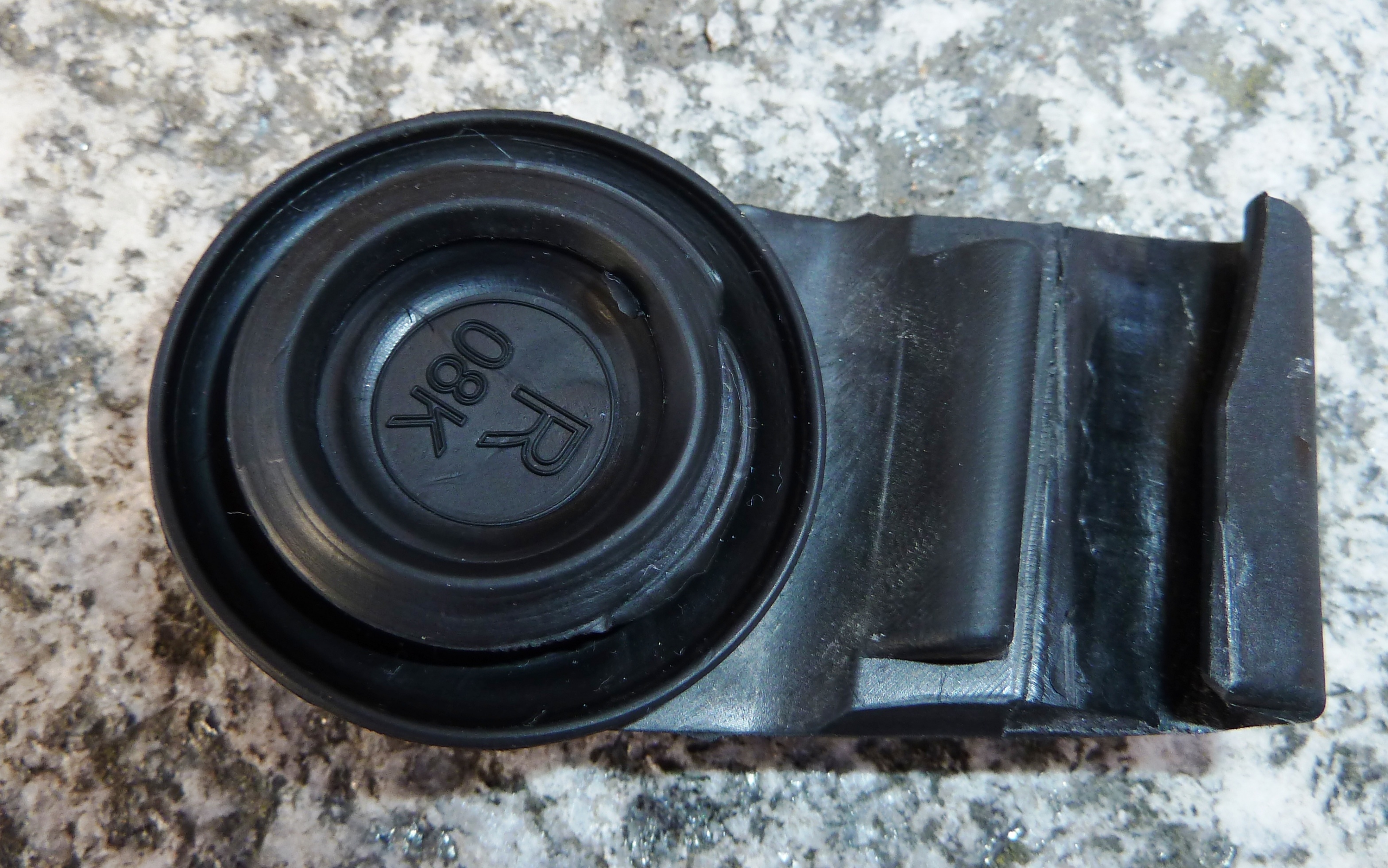

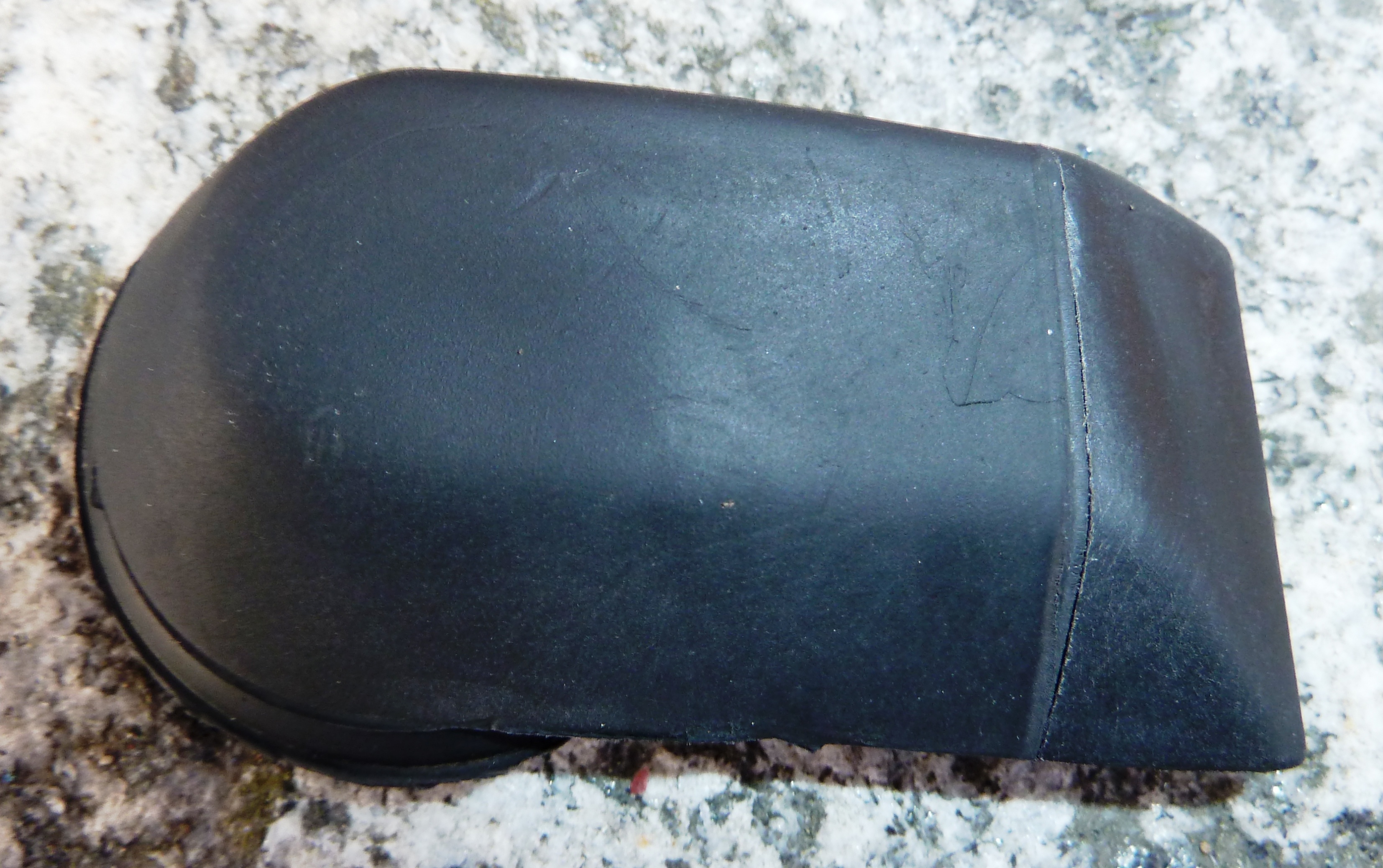

    Hallo zusammen,
    komme gerade von meinem "Freundlichen". Dieser hat von Audi folgende Anweisung erhalten:
    1. Austausch der Anschlagpuffer
    2. Feinjustierung der Kofferraumklappe
    3. Auspolieren der Lackschäden
    4. Anbringen einer Lackschutzfolie
    Sollte nachträglich noch eine Feldaktion laufen, werde ich umgehend informiert.

    @KingJulian,
    schau Dir bitte mal die Anschlagpuffer an und vergleiche diese mit meinen Aufnahmen. Sein Mitte April wird ein verändertes Bauteil eingesetzt. Im Zweifelsfall Lackschutzfolie auf die gefährdeten Bereiche setzen und die Feldaktion von Audi abwarten...

    Hallo KingJulian,
    kannst du bitte einmal beschrieben welche Variante bei deinem A1 verbaut ist?
    V1.0 Runde Gummi's und 2 Dämpfer pro Seite
    V2.0 T-Gummi's (wie von Rattenfrau gepostet) und jeweils 1 Dämpfer pro Seite
    Du kannst natürlich auch gerne Fotos reinstellen.

    Es gibt laut meiner Quelle eine Version 3 in Form veränderter T- Gummis, welche seit Mitte April eingesetzt werden...
    @KingJulian Bitte mach doch bitte zu, Vergleichszwecken, ein Foto des entsprechenden Bereiches der Kofferraumklappe.
    Danke...

    Modelljahr 2012
    Habe mal die Heckklappe von MJ 2012 fotografiert.
    Einmal die linke Hälfe der Kofferraumklappe, einmal der Übeltäter frontal und einmal seitlich.
    Hoffe, ihr könnt damit etwas anfagen.
