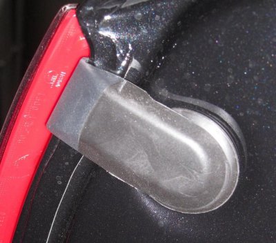

    Ihr könnt mich ja gerne korrigieren, aber ich habe den Eindruck, dass die Anschlagpuffer in KingJulians Fahrzeug ne Spur flacher sind... Handelt es sich hierbei tatsächlich um die Variante 3?

    Genau das dachte ich auch, als ich mir meine angesehen habe. Eure scheinen etwas dicker zu sein.
    Jetzt heißt es also nachmessen :-/

    Mal der direkte Vergleich, wobei meine Aufnahme in einem anderen Winkel erfolgt ist...

    Sodele, habe den Übeltäter entfernt und grob ausgemessen. An Länge (70mm) und Breite (40mm) wird sich sicher nicht viel verändert haben... die Höhe bei Auflage auf einer flachen Unterlage beträgt ziemlich genau 20mm.
    @KingJulian Ich warte auf die Vergleichswerte und hoffe, dass unsere Fragestellung nach der Version damit geklärt ist...

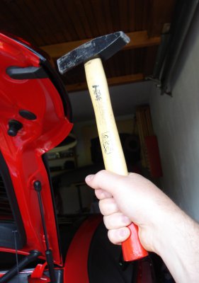

    Übrigens: ich habe die Demontage der Rücklichter doch mit dem Hammer gemacht!

    Grins, das ist doch kein Hammer... Den richtigen Hammer siehst Du auf dem Foto und der dazugehörige junge Mann ist auch nicht zu verachten...
