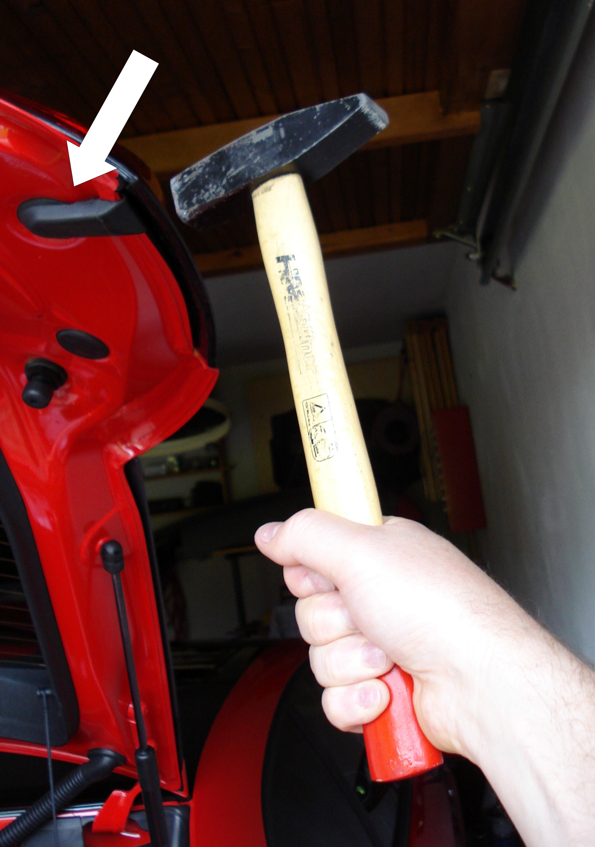

    Wenn dieser Puffer so aussieht wie auf dem Foto, also lang, und um den
    Rand greifend, dann hast Du den aktuellen Puffer!
    Ist da nur ein runder Stopfen drin, ist es der Alte!

    Generation 1 runder Stopfen
    Generation 2 T-förmiger Pufferdämfer Höhe ca. 20mm (Einsatz bis 14.04.2011)
    Generation 3 T- förmiger Pufferdämpfer Höhe < 20mm (Ersatz am Mitte April 2011)

    Bin aktuell auf Dienstreise - kann deshalb momentan nicht nachschauen.
    Pufferdämpfer ist aber T-förmig. Vom Termin her müßte es "Generation 2" sein. Werde das prüfen, sobald ich wieder Zugriff auf den Audi habe.

    Freitag den 24. Juni geht mein A1 zum :). Die haben zugesagt das dieses Problem definitiv gelöst wird. Ich habe Generation 2 (@Rattenfrau)..... Bin gespannt. Ich melde mich wieder.

    War gestern auch beim Händler. Dort hat man von besagtem Fehler noch nichts gehört, auch der Computer spuckte nichts aus, was Audi offiziell zu diesem Problem sagt. Man werde nun eine Anfrage nach Ingolstadt stellen, wie man mit der Problematik verfahren soll. Bekomme dann wieder Bescheid.
    Laut Erstzulassung müsste meiner ebenfalls zur zweiten Generation gehören (T-Form, zirka 20mm hoch).

    Montag Abend bringe ich meinen zum Händler, kriege dann meinen neuen Seitenschweller. Und unter anderem werde ich dann auch diesen Mist hier bemängeln.
    Übrigens, ist mein Stopfen so knapp über 10mm hoch...müsste dann also die 3. Generation sein. Seit Mitte Mai habe ich meinen.

    Zu dieser Problematik besteht noch keine offizielle Feldaktion. D.h., die Audi- Vertretungen sind noch nicht flächendeckend informiert. Deshalb ist es zwingend notwendig, dass auftretende Lackschäden sofort beim "Freundlichen" gemeldet werden und durch diesem eine spezifische Lackbeanstandungsmeldung an Audi veranlasst wird.
    Bitte vergesst nicht die Tatsache, das zwischen Produktion und Auslieferung sechs bis acht Wochen vergehen können. Der für die Lackschäden verantworliche Pufferdämpfer wurde bis 14.04.2011 eingesetzt und könnte sich rein rechnerisch in Fahrzeugen befinden, welche bis Mitte/ Ende Juni 2011 ausgeliefert wurden.

    Ich habe jetzt auch mal nachgemessen, komme aber zu komplett anderen Zahlen. Meine Breite ist 20mm (nur die Auflagefläche) und bei der Tiefe komme ich auf ca 8mm. Wir haben wahrscheinlich irgendwie anders gemessen.
    Am 02.07. ist BW Forumstreffen, wenn dort 2011er und 2012er zusammentreffen werde ich zusehen, dass wir hier einmal gemeinsam nachmessen.
