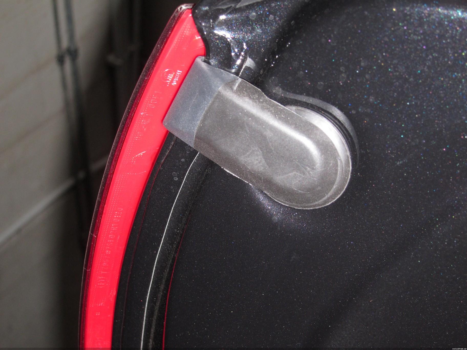

    Die neueren Anschlagpuffer sieht man die auf einem Bild irgendwo schon? Das "Pflaster" ist ja nicht so schön, da werde ich mal nach einer "durchsichtigen" Version fragen bei meiner Werkstatt falls es nötig ist. Denn ich habe noch keine Probleme bisher, aber man muß ja gewappnet sein wenn es heisst Aktion muß durchgeführt werden ob man es tauschen lässt oder nicht ;).

    Hat die neuen Puffer schon einer verbaut? Wenn es diese sind die unter die Rückleuchte gehen und statt dessen meine unteren Puffer weg kommen die auf die Stoßstange drücken lehne ich dankend ab. Ich meine diese hier wie sie bei den Neuwagen die bei meinem Händler stehen verbaut sind (noch sehr neue Lieferung):
    Das habe ich schon geklärt mit meiner Werkstatt das ich das nicht möchte das statt 4 Puffer nur 2 Puffer dran sind an der Heckklappe. Und 4 sind besser als zwei oder? Das meinte meine Werkstatt auch. Und das die oberen beiden Puffer den Stoßfänger durchschlagen und gar abschlagen könnten wie es hier irgendwo im Forum schon mal geschrieben wurde, da schaute mein Werkstattmeister ganz verdutzt. Er meinte nur "Das das Passiert ist so gut wie unmöglich". Wenn man mal genau nachdenkt wieso auch? Da müsste man die Heckklappt mit so viel Schwung zumachen das es nicht "normal" wäre.
    Kurzum ich bekomme bei der 55G4-Aktion durchsichtige Schutzfolie unter der Innenleuchte, und ein neues Heckscheibenwischergestänge. Bei der Gelegenheit gleich die neuste Software für's Radio dazu. Durchsichtige Schutzfolie gibt es laut System bei der Aktion, da muss keiner mit schwarzen rumfahren. Man muss nur danach Fragen, bei meiner Werkstatt hätte ich so und so durchsichtige bekommen. Wem die schwarzen stören nochmals nachhacken.

    Danke ich wusste es nicht anders einzufügen :). Nun die Frage ob die Aktionspuffer so aussehen, oder wie denn wenn nicht.
    Denn beantworten wie die Aktionspuffer aussehen konnte mir meine Werkstatt leider nicht, da sie noch keinen A1 mit der Aktion da hatten.
    Edit: Okay sind wohl so wie im Beitrag abgebildet oder? Hmm, diese will ich nicht :D. Verzichte dankend.
