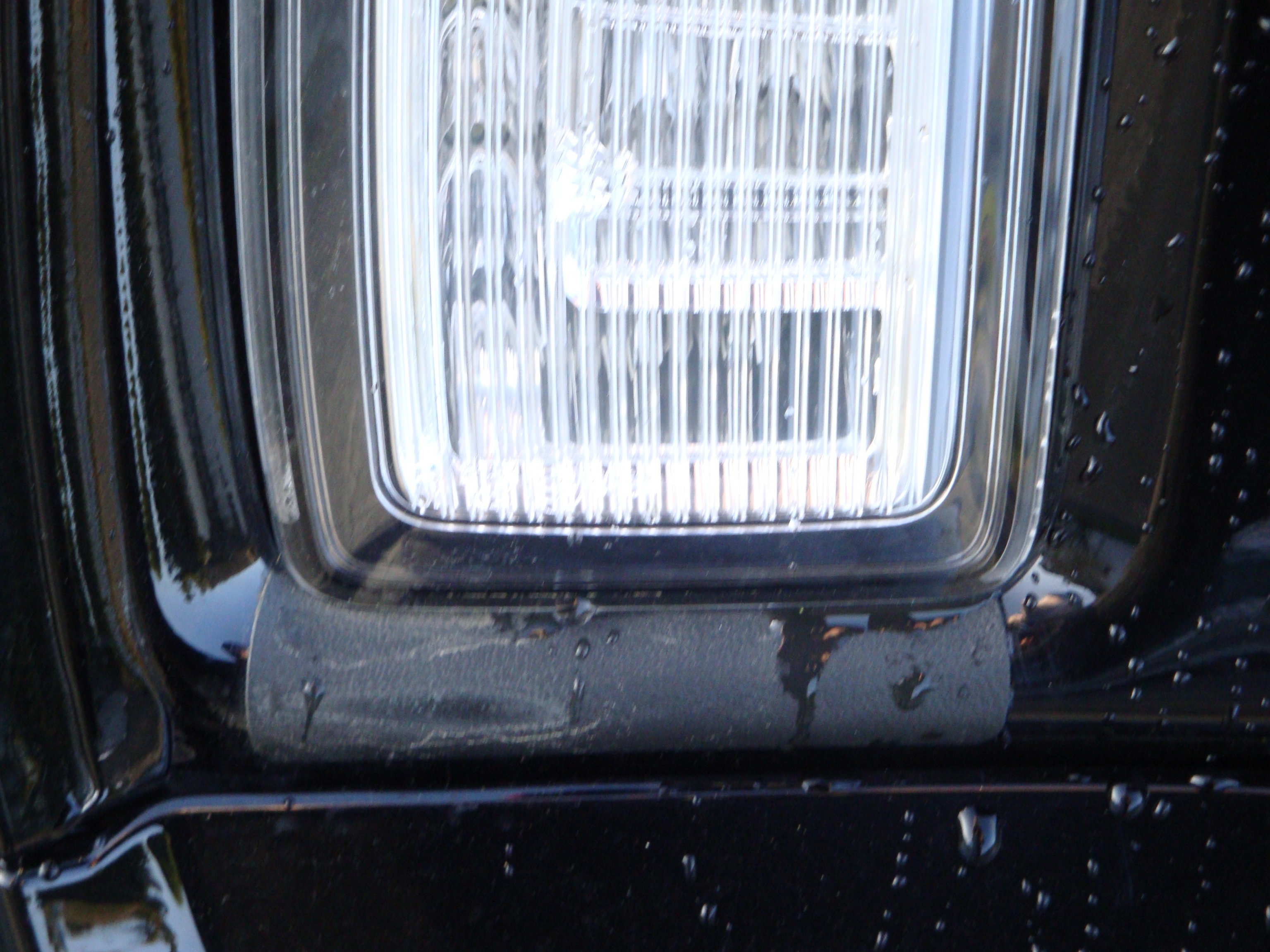

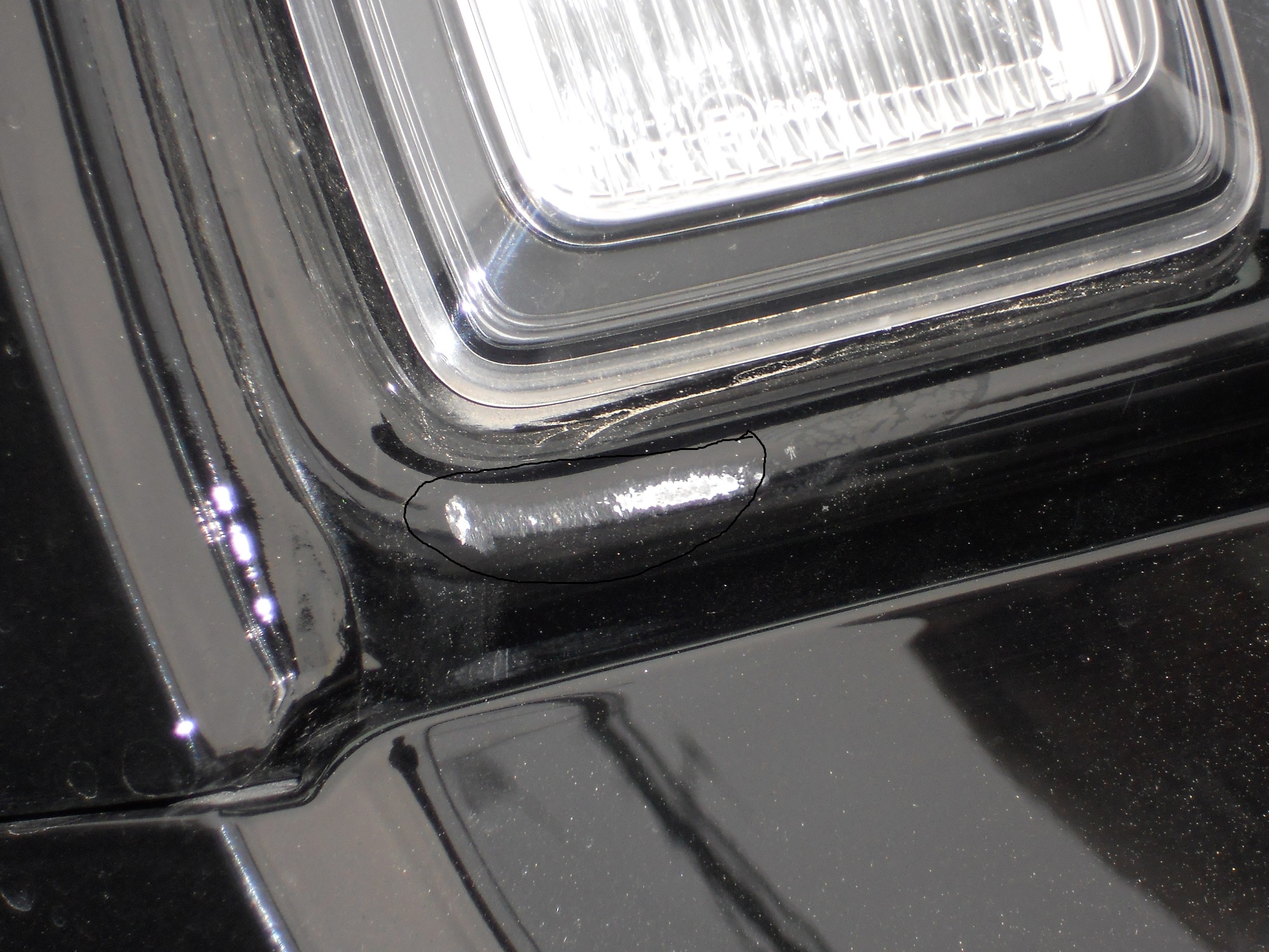

    Mal Bilder von meinem Schaden.
  8. Hauskatze
    Hauskatze Aktives Mitglied
    22.10.2011
    28
    Blanke Stelle am Kofferraum
    Vor der Klebeaktion sah es so aus:
  9. des ist das allerletzte von Audi des sieht total beschissen aus *sorry*
    der Flicken ist ja auch schon beschädigt wieder wenn ich das sehe :cursing:
  10. sandtigerhai
    sandtigerhai Super-Moderator
    28.07.2011
    3.196
    603
    Sieht man sehr schön, dass diese "neuen" Puffer scheuern ohne Ende und da direkt aufliegen... *ausspuck*
