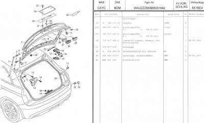

    Hallo zusammen,
    heute war ich bei einem "Freundlichen" in Süddeutschland und habe ihm mein Problem erklärt. Laut EDKA- Teileliste gibt es für die Position 25 unterschiedliche Teile. Endweder die Stopfen mit 26 mm Durchmesser Teilenummer N- 908 572 02 oder bis 04.04.2011 ein Anschlagpuffer links (Teilenummer 8X0 827 489 A) und rechts (Teilenummer 8X0 827 490 A) Diese mit jeweils 22 Euro recht teuren Teile sind laut Information meines süddeutschen "Freundlichen" aber nicht mehr erhältlich.
    Zur einfacheren Zuordnung habe ich die Liste einfach mal durch den Scanner gejagt...
    Mein Fahrzeug wurde im Dezember 2010 produziert... Ist nach dem 04.04.2011 nun doch eine minimale Modellanpassung erfolgt :confused:
    Jedenfalls bekomme ich morgen die zwei Stopfen für den Preis von maximal 2 Euro und werde sie gegen die Transportsicherungen/ Anschlagpuffer oder was zum Geier auch immer austauschen...

    Das neue Modelljahr wird ab 01.06 produziert, das heißt, damit hat es nichts zu tun.
    Ich war gerade bei einem Kumpel, der seinen A1 gestern in Ingolstadt geholt hat, und mein erster Blick ging auf diese Puffer:
    Auch hier waren die T-Förmigen verbaut...

    Mein Fahrzeug wurde im Dezember produziert und gegen Ende Februar ausgeliefert. Dass heisst, der Auslieferungstermin kann vom eigentlichen Produktionstermin zeitlich abweichen.
    Könnte es sein, dass der A1 Deines Kumpels vor dem 04.04.2011 produziert wurde? Rein rechnerisch ist es möglich...

    Sodele, die "Was zum Geier auch immer" sind ausgetauscht. Die verbleiben jedoch im Fahrzeug um die Lackreparatur durchzusetzen. Der Ganze Spass hat mich fünf Liter Diesel, 1.12 Euro für die zwei Stopfen und ein paar Nerven gekostet. So ganz nebenbei habe ich vier Neufahrzeuge gesichtet und drei voneinander unabhängige "Freundliche" ins Grübeln versetzt... Keiner konnte mir die Gründe für diese seltsame Modifikation nennen. :eek: Eine Feldaktion gibt es diesbezüglich auch nicht.
    Nun warte ich auf die Reaktion meines offiziellen schweizer "Freundlichen"...
    :cool: Rattenfrau
    Übrigens die Stopfen kann man unter der Teilenummer N- 908-572-02 bestellen.
