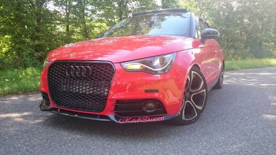

    Ich habe auf LED Blinker vorne umgerüstet. Keine Fehlermeldung oder ähnliches! Helligkeit ist genau wie mit den normalen Lampen.
    Kann ich nur empfehlen. Unser A1 ist nun vorne und hinten komplett auf LED umgerüstet (ausser das Xenon).
    Fahrerseite LED - Beifahrerseite original Lampe
