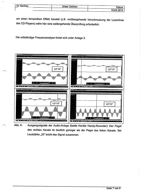

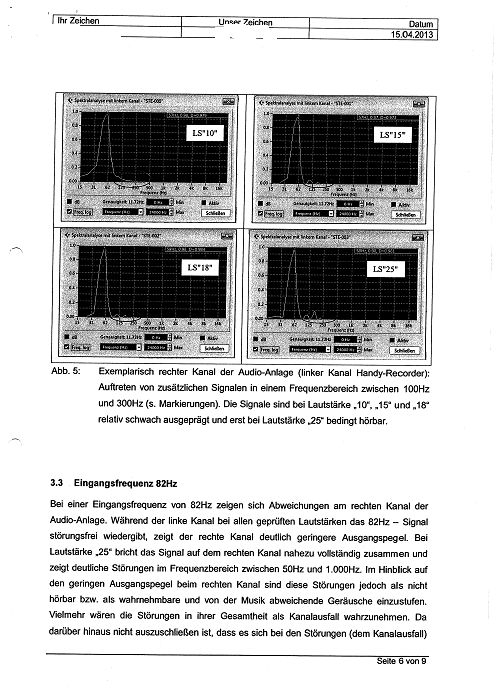

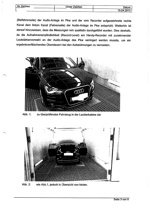

    Gutachten des fehlerhaften Bose Soundsystems
    So ich habe mal das Gutachten eingescannt das von meinem fehlerhaften Bosesystem gemacht wurde. Daraus geht ganz klar hervor das ab Lautstärke 15 Störgeräusche wahrzunehmen sind.
