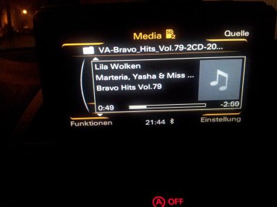

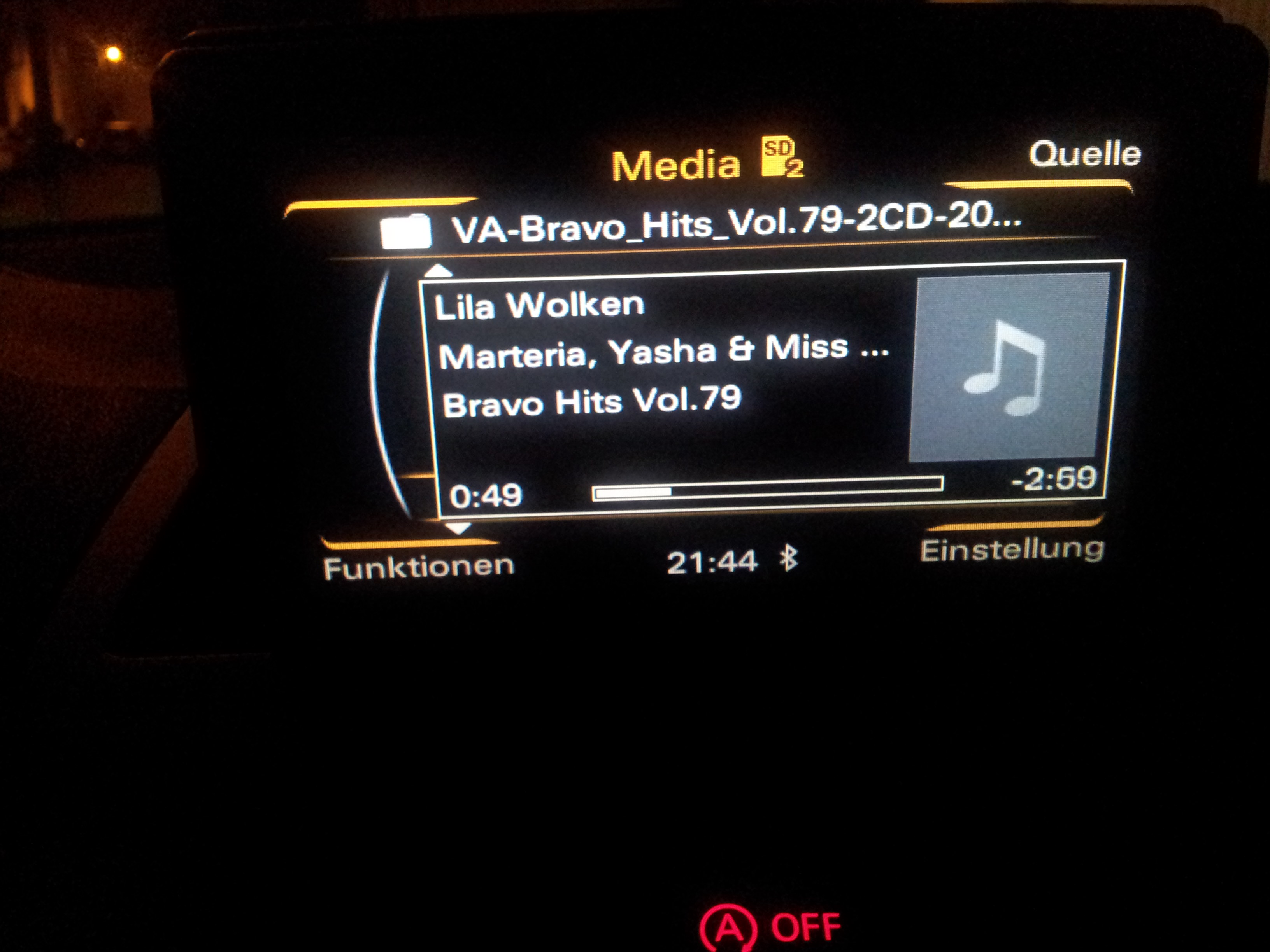

    Laserkraft muss ich erst noch auf die SD übertragen, mal schauen was geht...
    Meine Holde fährt im Moment auf
    Marteria - Lila Wolken ab:
    [ame=http://www.youtube.com/watch?v=CrYYg_atdtk]Marteria, Yasha & Miss Platnum - Lila Wolken (Offizielles Musikvideo) - YouTube[/ame]
    Haben wir vorhin mal getestet (Iphone über Klinke, Song von Itunes gezogen, mp4).
    Im Lied ist der Tiefbass (fängt im Video bei 0:47 Sek. an) schon enorm und im Audi locker bis Lautstärkestellung 18-19 klar und äusserst Druckvoll ohne Dröhnen oder Scheppern zu "geniessen". Ich finde da kommt erst die Kiste im Kofferraum so richtig zum Vorschein, sonst sind eher die Tieftöner in den Türen recht dominant.
