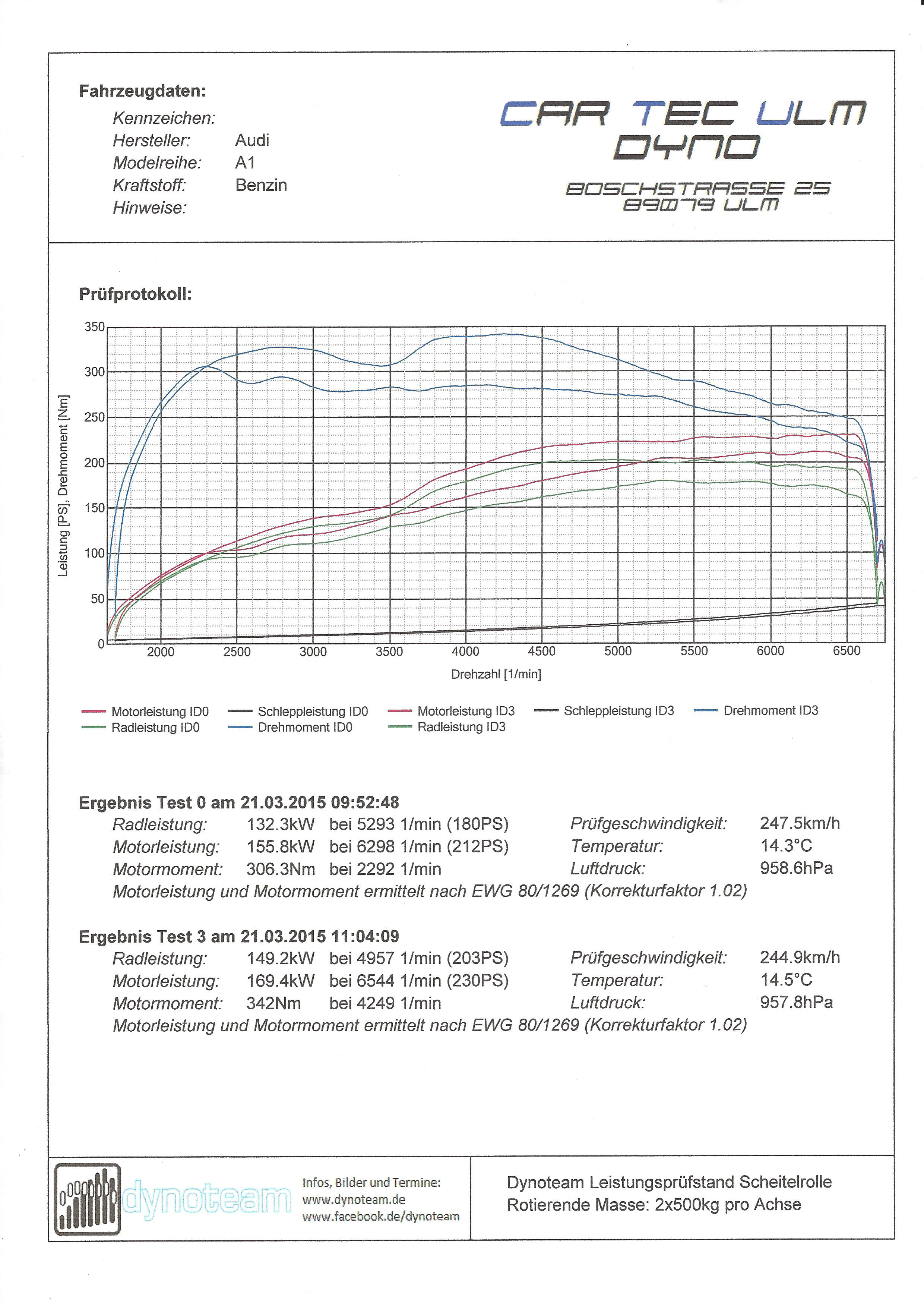

    So, ich war heute beim chippen bei Turboperformance in Ulm (Cartec Ulm)
    Die Eingangsmessung hat mich schon fast von den Socken gehauen.
    212ps und 306nm mit der Seriensoftware.
    Hardwaretechnisch wurde gemacht:
    F-Town Streetmachines Abgasanlage ab Kat in 3''
    Volkswagen Racing Ansaugsystem
    NGK Iridium Zündkerzen 2 Stufen kälter als Original
    Und mit der neuen Software kamen bereits 230ps und 342nm aus dem kleinen Motörchen. :)
    Also der erste Eindruck ist brachial. Ab dem 2ten Gang gibt es ordentlich Schub wenn das ESP aufhört zu regeln. Der Verbrauch ist auch gesunken, trotz dass ich auf der Heimfahrt ordentlich die Software getestet hab.
    Die Kurve ist schön gelungen, allerdings hätte ich gerne den Kompressor noch etwas länger auf Schub gelassen um das Loch auszubessern.
    Ein Video zu den Prüfstandläufen gibt es auch:
    https://youtu.be/QD3Njo1WSJE

    Der 185er ist doch mit dem kleinen Hubraum schon am Ende, dann noch 45 Pferdchen obendruff... :thumbsup: viel Spaß trotzdem damit =) (auf Dauer). Berichte bitte wieder in einem Jahr. Interessiert mich.
