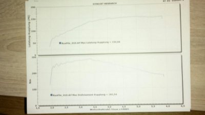

    Muss hier nochmal eine Lanze für MTB brechen (Jens, wenn Du das liest, lieben Gruß).
    Die Wellen auf dem letzten Diagramm hatten sich nachher doch stärker bemerkbar gemacht, sodass das Auto nicht fahrbar war.
    Die Jungs haben den Wagen dann 3 Tage zu sich genommen und Probefahrten gemacht um den Fehler zu finden. Letztendlich wurde untenrum etwas Druck rausgenommen und die Wellen sind nun so gut wie verschwunden.
    Gestern wurde dann nochmals gemessen, da "Druck rausnehmen" für mich immer mit Leistungsverlust verbunden war, aber das hat sich zum Glück nicht bestätigt.
    Leider waren es gestern 35 Grad auf dem Prüfstand, weshalb das Ergebnis wohl noch minimal besser sein sollte. Bin zufrieden!
    11536985_1003983596292237_893470256_n.jpg Messung nach EG, leider verschwommen. 11651054_1003983609625569_1176508882_n.jpg Messung nach DIN
