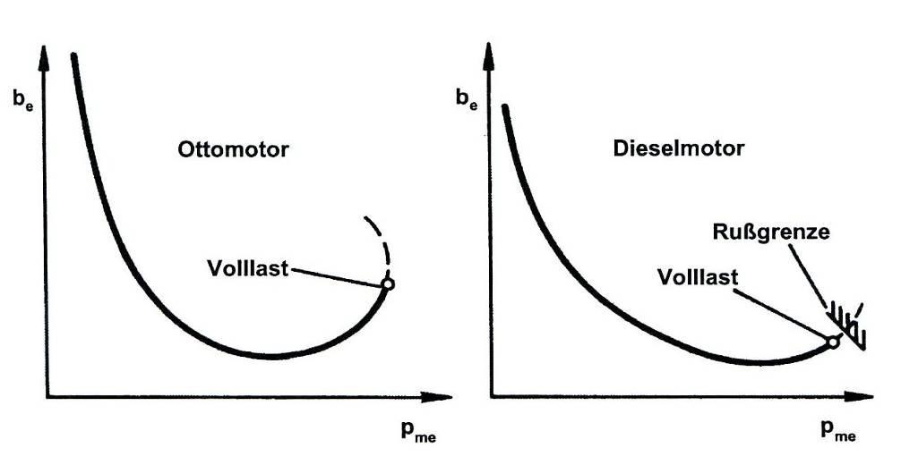

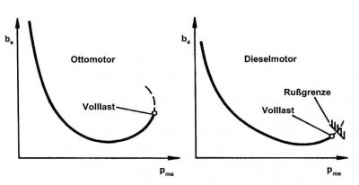

    Das stimmt so nicht ganz.
    Es ist zwar richtig, dass dann öfter regeneriert wird, allerdings kann es, bei extremen Kurzstreckenfahrten, dazu kommen, dass die Solltemperatur zur Regeneration gar nicht erst erreicht wird. Ich meine, dass zur Regeneration mindestens 500 °C erreicht werden müssen. Aber bei extremer Kurzstreckenbelastung kann die Abgastemperatur auch mal auf unter 300 °C verharren. Außerdem: bei der Regeneration wird der Ruß vollständig verbrannt. Asche (was auch immer das sein soll) entsteht da keine. Da Ruß fast ausschließlich aus Kohlenstoffen besteht wird er bei der Verbrennung, die meist exotherm abläuft, vollständig in CO2 umgewandelt.
    Sorry, nein. Wenn ich mehr einspritze heißt das nicht gleich, dass die Verbrennung heißer wird. Bei Überfettung des Gemischs wird der Kraftstoff eben nicht vollständig verbrannt weil nicht genug Sauerstoff da ist. Wenn ein extremer Sauerstoffüberschuss vorhanden wäre, dann würde die Reaktion deutlich heißer verlaufen, der Kraftstoff würde "vollständiger" verbrennen. Aber gerade eine schwache Verbrennung führt zur Rußbildung.
    Anbei eine Grafik der Volllastkurven, nur die rechte (Diesel) ist wichtig.
    Wenn nun mehr eingespritzt wird, ohne dass das originale Steuergerät das weiß (und nichts anderes passiert beim Verarschen des Raildrucksensors), dann wird die Rußgrenze umso schneller erreicht. Heißt es wird mehr Ruß gebildet.
    Das ist auch der Grund, wieso bei Diesel-Fahrzeugen die für kurzfristige extreme Leistungen aufgebaut sind (z.B. Viertelmeile oder Truck-Pulling) eine abartige Rußbildung zu verzeichnen ist, siehe youtube-links.
    Ja eben, und da sich am Ladedruck durch Ändern des Raildruckwertes nix ändert, bleibt es beim gleichen Sauerstoffgehalt bei mehr Kraftstoff.

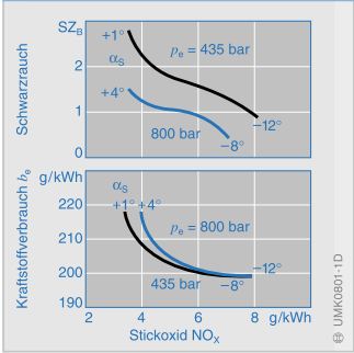

    Kurzstreckenfahrten und niedrige Abgastemperaturen hat man auch ohne Tuning. Wenn die Abgastemperatur nicht ausreicht (für CRT), wird die benötigte Regenerationstemperatur über die Exothermie im Oxikat erzeugt. Eine späte Nacheinspritzung für dazu, das unverbrannter Kraftstoff ausgestoßen wird, welcher dann im Oxikat unter Temperaturentstehung aufoxidiert wird.
    Die Asche kommt im Übrigen nicht vom Ruß selbst (wie Du schon sagst quasi reiner Kohlenstoff), sondern viel mehr von Additivrückständen und z.B. Rückständen von verbranntem Öl usw. Daher erfordern DPF Motoren auch spezielle Öle, sog. "asche-arme Motorenöle.
    Wie Du ja schon einen Post vorher geschrieben hast, wird ein Dieselmotor im extrem mageren Bereich betrieben (Volllast: Lamba bis zu 2). Sauerstoff ist daher genug vorhanden. Ein höherer Einspritzdruck, z.B. durch Tuning, bewirkt eine feinere Zerstäubung, bessere Verdampfung und Homogenisierung und damit keine lokalen "Fettzonen". Optimierung der Gemischbildung ist der Weg zu niedrigen Rußemissionen. Siehe auch angehängte Grafik (Quelle: Konrad Reif - Dieselmotormanagement im Überblick)

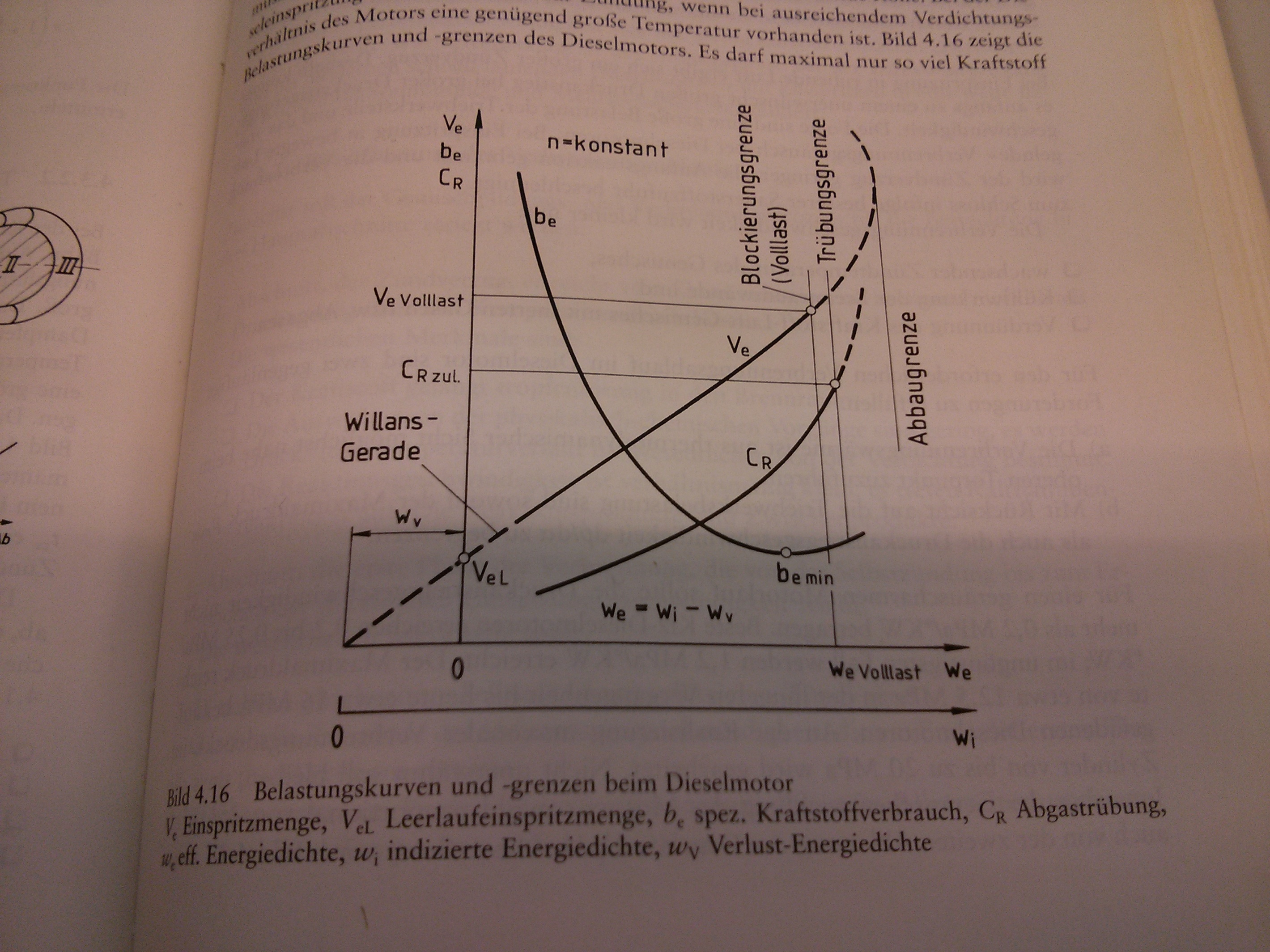

    Habe hier noch was im Küntscher gefunden... (jaaa, ich hatte Langeweile. :D )
    Zeigt im Endeffekt das Selbe, nämlich das Erreichen der Trübungsgrenze/Rußgrenze beim Überschreiten der Volllastgrenze. Und da ein Dieselmotor ja über die Einspritzmenge gedrosselt ist, also bei steigender Einspritzmenge die Last gesteigert wird, erreichen wir beim Umgehen der Volllastgrenze durch Drucksteigerung in der Rail diese Rußgrenze.
    Ich hoffe, das hat's jetzt nochmal etwas klarer gemacht. ;)
    Quelle Grafik: Küntscher/Hoffmann - Kraftfahrzeugmotoren, Auslegung und Konstruktion; 4. Auflage (2006); Seite 237, Gemischbildungs- und Verbrennungsverfahren.
