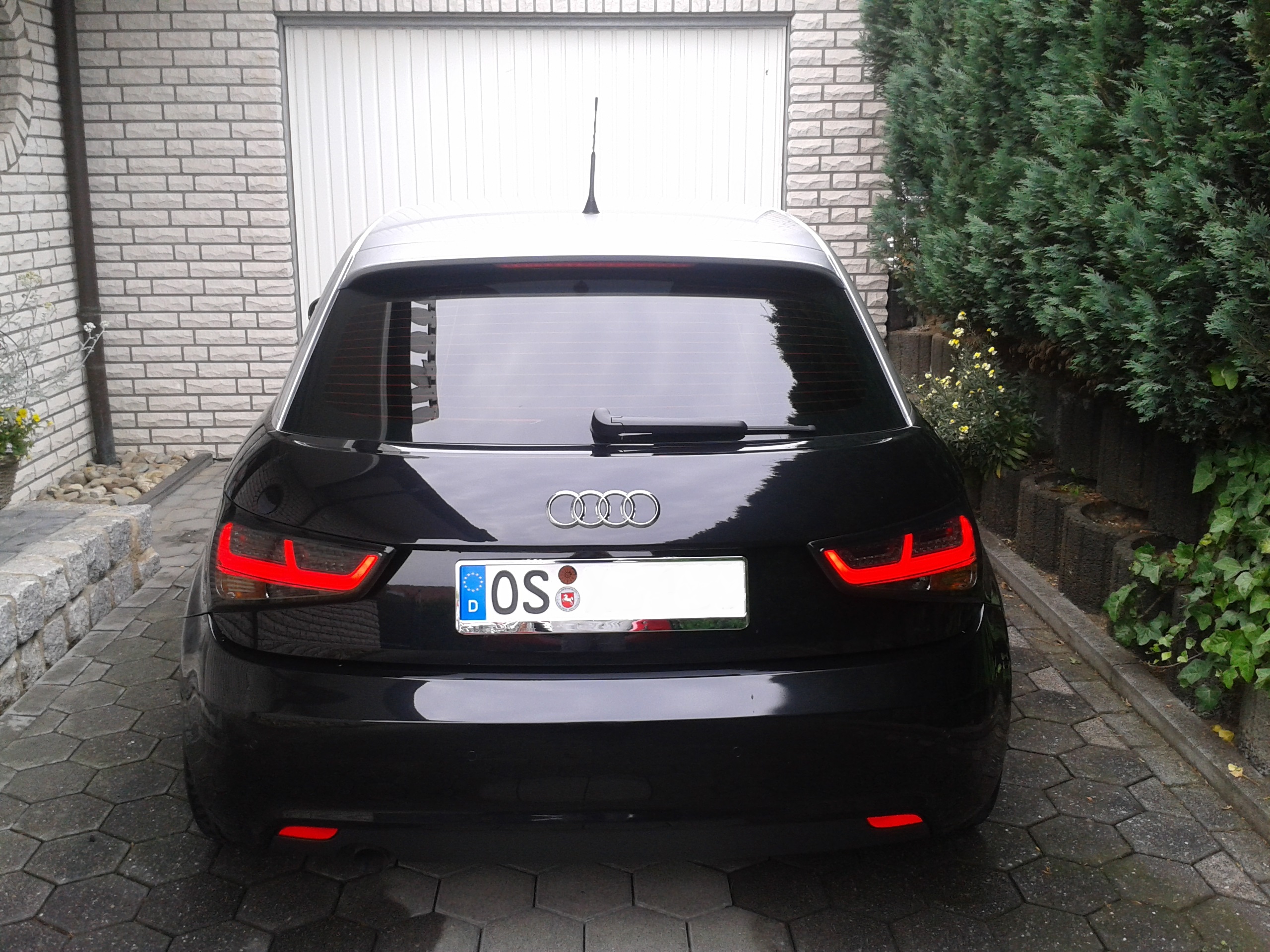

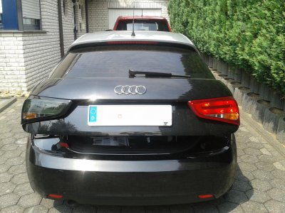

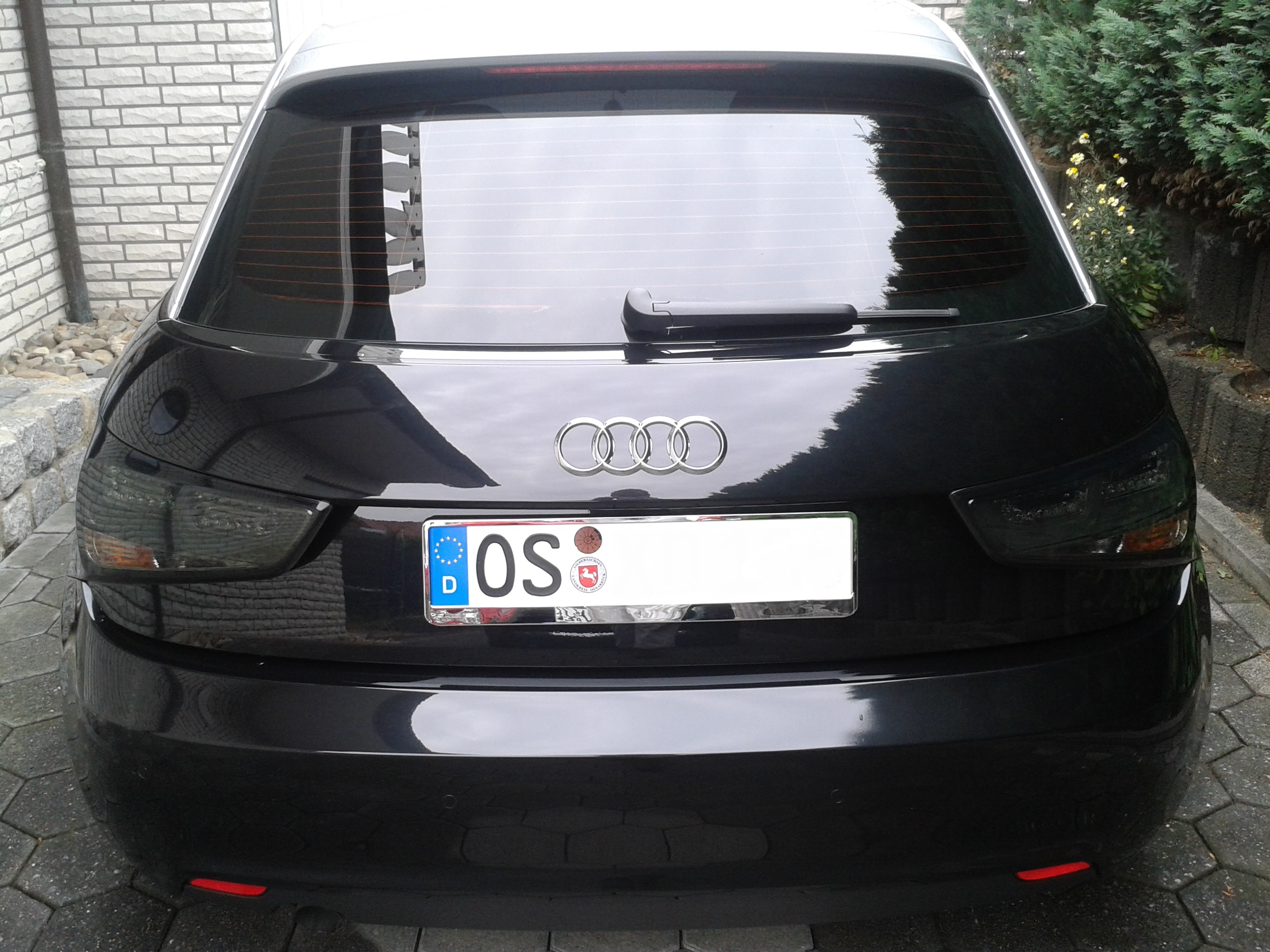

    Nabend! Meine Rückleuchten sind dann jetzt auch endlich angekommen. Ich habe ein paar Fotos für euch gemacht.

    das sieht echt MEGA aus!!!
    Wie ist die Passgenauigkeit und die Qualität???

    sehr gut, danke für die Bilder (dann brauch ich keine mehr machen :p :D)
    Heute kam die Emailbestätigung das mein zweites paar aufm weg ist. dann kann ich sie nächstes wochenende auch endgültig einbauen :) dann hab ich Xenons und die schwarzen Rückleuchten und ihr ja nicht :p :D
    @Lurch Wie ichs dir bereits gesagt habe: die passen perfekt, da sie komplett wie das Original gebaut sind. Die Qualität würde ich an sich als ganz gut beschreiben. nicht signifikant schlechter als die Originalen. denke die Bilder zeigen das auch ganz gut.
