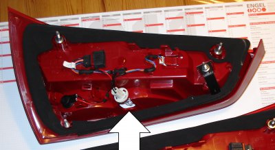

    Die Entlüftungsöffnung bei den originalen
    Rückleuchten geht ins Wageninnere.
    Es kommen also nur Tierchen rein, die sich
    im Innern des Fahrzeugs aufhalten.
    Die Entlüftung ist so gestaltet, dass das
    Gehäuse am Rückfahrlichtbirnchen nach
    unten nicht geschlossen ist.
    Hier ein Siebchen oder so ein Netz anzubringen
    ist grundsätzliche möglich. Es sollte aber genug
    Abstand zum Lämpchen haben, sonst schmort
    da was durch....

    Also hier leider etwas verspätet mein Ergebnis der Fliegenstory:
    Außer den Fliegen befand sich aufgrund eines Risses am oberen Rande der Rückleuchte Wasser im Gehäuse. Fliegen konnten durch den kaum sichtbaren Riss nicht in die Leuchte gelangen.
    Obwohl ich nur eine Gebrauchtwagengarantie habe und eigentlich anscheinend das Gehäuse des Lichts ausgenommen wäre, habe ich kulanterweise eine neue Leuchte bekommen, die ich allerdings als Entgegenkommen selbst eingebaut habe (warn ja nur 10 Min Arbeit).
    Verhandeln lohnt sich also immer :smile:
    Dass ich ohne die Fliegen ein neues Licht bekommen hätte, bezweifle ich allerdings.
    Die belgischen Fliegen kann man ja mal auf E-Bay versteigern... :rolleyes2:
