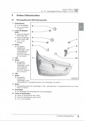

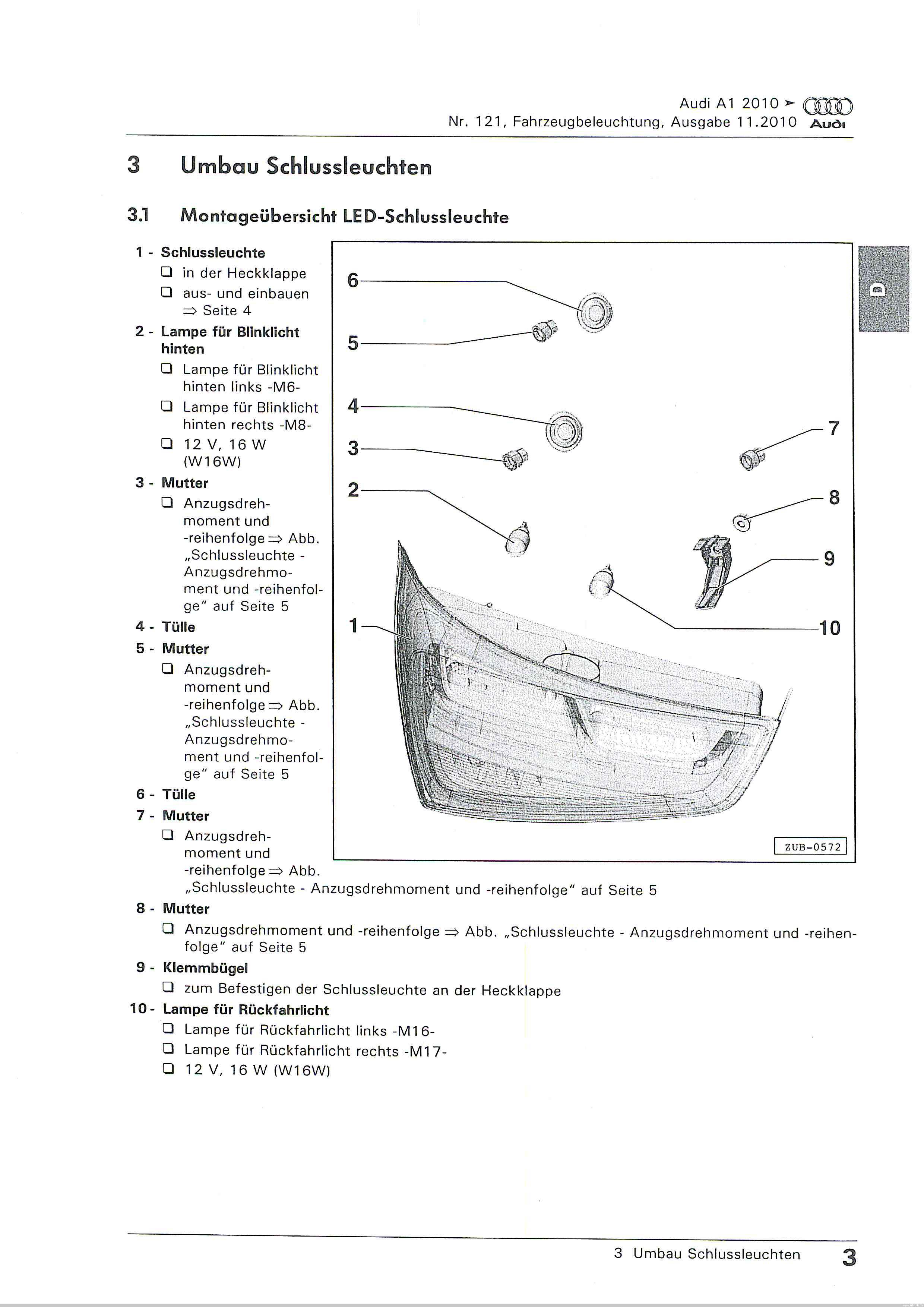

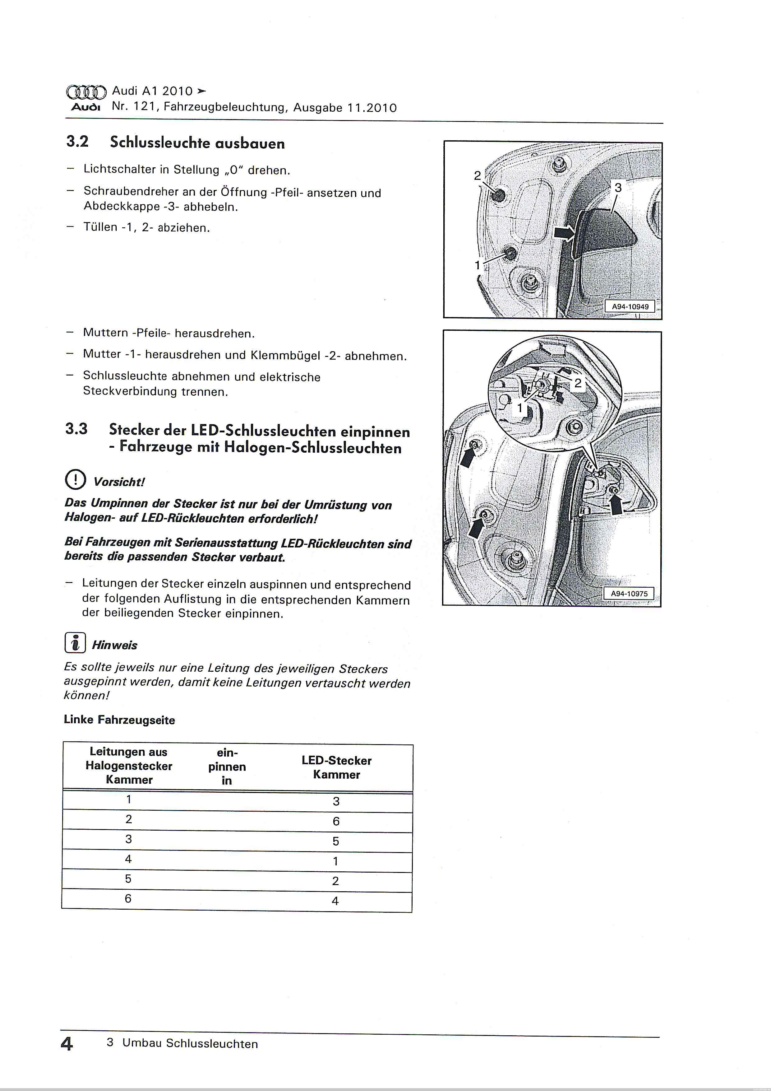

Ich hoffe das klappt mit dem Hochladen der Montagebilder von den Rückleuchten Bitte melden, wenn ich hier gegen Copyrightrechte eines Forumsmitglied verstoßen sollte. Ich habe die Bilder hier von einem Themenbeitrag runtergeladen (wollte wissen, ob ich da was selber machen kann wg. meinen Flugmonstern)
