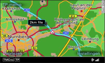

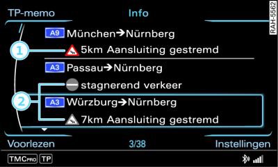

    Und dann hat mann noch TMC/TMCpro. Die Meldungen werden sofort angezeigt. Diese Meldungen werden digital mit den meisten Radiosender mitgeschickt und werden also "sofort" aufgelistet, entweder in einer Liste oder auf der Karte. Siehe Bilder (leider in Holländisch, file -> Stau). Das ist auch der Grund warum mehrere Tuner im A1 vorhanden sind. Während mann zB. mit Tuner-1 Radiosender-1 höhrt, scant Tuner-2 im Hintergrund die vorhandene Radiosender ab, um da die digital mitgelieferte TMC-Meldungen raus zu hohlen.
