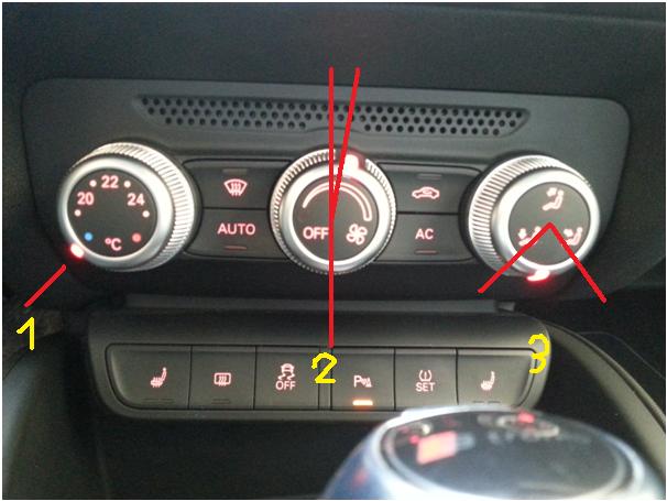

    Bevor ich ein neues Thema aufmachen nehme ich mal das hier.
    Folgendes:
    Ich habe in einer ganz bestimmten Stellung der Luftstromrichtung und Lüftergeschwindigkeit ein, sagen wir mal, wie Blatt im Lüftergeräusch.
    Hört sich aber metallisch an.
    Geräusch ist am besten zu hören wenn…
    …bei 1. der Temperaturregler komplett nach links gedreht wird.
    …bei 2, die Lüftungsgeschwindigkeit mittig steht, dann und ein „klick“ nach rechts gedreht wird.
    …bei 3, die Luftstromrichtung nach unten/vorne gerichtet wird.
    Bei höheren Außentemperaturen ist das Geräusch nicht sofort zu hören. Das Geräusch hört man dann besser wenn die Klimaanlage eingeschaltet wird. (Taster „AUTO“ ausschalten)
    Das Auto eine Weile mit eingeschalteter Klimaanlage laufen lassen bis die Klimaanlage stark kühlt.
    Schonmal jemand gehabt? Probiert es bitte mal aus.
