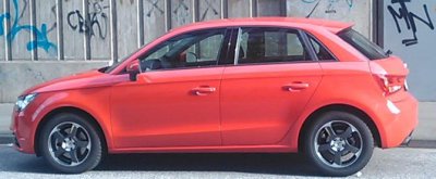

Natürlich wofür den sonnst. Soll ja nur nach was ausschauen und die 18" nicht so leer aussehen.... Und für später gut sein wenn auf tts Motor umgebaut wird....
Was mich am 185 Ps´er stört ist die hintere Bremsscheibe die sieht wirklich wie Spielzeug aus wenn man die 18´ Rotoren drauf hat! Ich würde nur die hintere tauschen wollen! Aber nur welche und dann kommt ja noch der Kostenfaktor für Abnahme usw.
Ich verstehe vollkommen, was Dich stört. Ich finde die Bremsen hinten bei meinen eher kleinen Felgen schon winzig. Wäre auch an einer kostengünstigen Lösung interessiert...
Technisch macht eine größerer hintere Bremse keinen Sinn. Bei einem frontlastigen Auto wie dem A1 dient Sie vor allem dazu das Auto stabil zu halten. Mit einer größeren Bremse nur hinten vermurkst Du die Bremsbalance...
