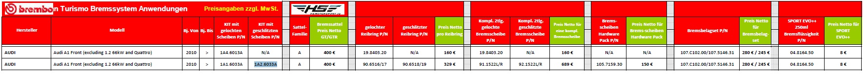

  9. qmatic
    qmatic Audi A1 Guru
    02.06.2014
    828
    153
    Funktionieren bei mit einwandfrei, allerdings geschlitzt und passen auch mit den 17ern Serienfelgen. Sind so 2-3 mm zwischen Sattel und Felgenspeichen. Allerdings unbedingt die Bremsflüssigkeit wechseln, die mehr aushält, sonst ist ggf. Bodenblech angesagt. Wobei unter Volllast genug Kühlleistung vorhanden war, erst bei ner sehr langsamen Abkühlrunde musste ich in der Box pumpen... Mit der ATE blue ist alles schick bisher.
    Auf dem Spreewaldring war mit dem Michelin PSS die Serienbremse (gefühlt) an ihrer Grenze. Allerdings auch bei über 25 °C und dreimal 15 Minuten Vollbelastung ohne Pausen im Stint. Jeweils 15 Minuten dazwischen kurze Pause. Mit Semis dort oder auch ohne auf dem Lausitzring, würde ich der aber nicht zumuten wollen. Dass es Probleme auf der NOS gibt, kann ich mir gar nicht vorstellen. Die ist doch ziemlich schonend zu den Bremsen, da lange Geraden zum Abkühlen und die Verzögerungen doch nicht sonderlich brachial sind, da die Kurven vergleichsweise schnell sind. Da sind Lausitzring oder Hockenheim schon härtere Kaliber.
    Zum Vergleich würde ich immer noch mal gerne die Tarox mit den 12 Kolben ausprobieren. Die wir ja auch irgendwann mal in dem Thread hier besprochen hatten.
