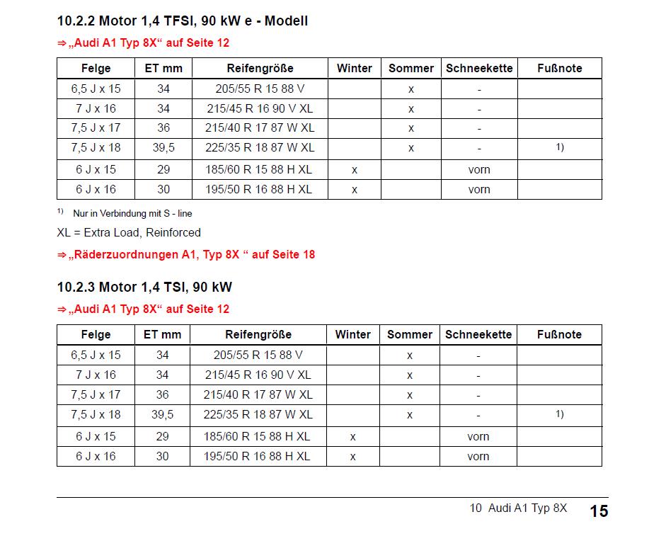

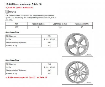

    Ich habe mal irgendwo diesen Rad-
    und Reifenratgeber von Audi runter-
    geladen, keine Ahnung, woher.
    Da sind für Deine Motorisierung auch
    die 18er drin, hier Ausschnitte aus
    Seite 13, 15 und 18:
    Audi Räder und Reifen Seite 13.jpg Audi Räder und Reifen Seite 15.jpg Audi Räder und Reifen Seite 18.jpg

    Gib das mal bei Google ein "ratgaber_audi_ny_pdf"
    ...und nimm den ersten Link. Das ist das komplette
    Dokument als pdf.
    ACHTUNG! Ich habe nicht geprüft, ob das ein
    sicherer Link ist oder ob Du Dir dabei irgendwelche
    Viren einfängst. Ich habe das Dokument allerdings
    schon ein halbes Jahr und mein Laptop funktioniert
    noch einwandfrei. ;)
